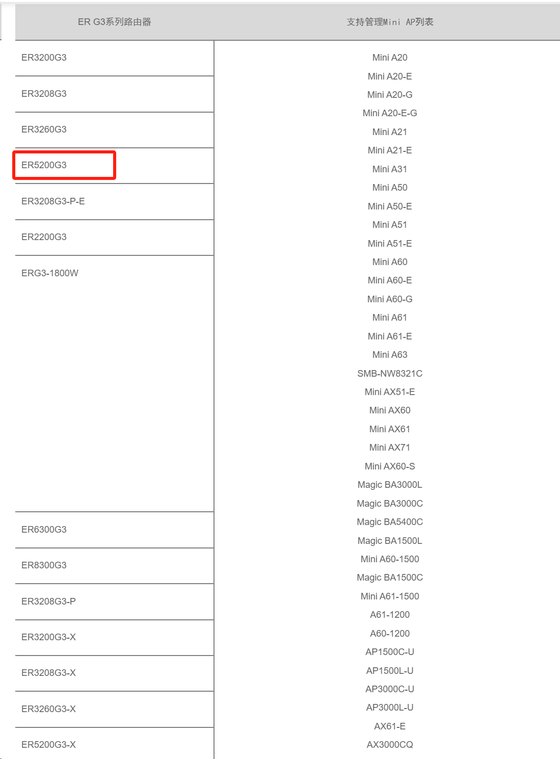

ER5200G3路由器不能管理WA5320AP需要怎么处理
ER5200G3只能管理mini系列AP,如下,有需要可以考虑一下
WA5320可以刷成胖AP模式也就是当路由器使用
如果想使用控制器使用  如 WX25系列
粉丝:9人 关注:6人
本身就是不适配的
粉丝:16人 关注:7人
最简单的办法,把WA5320刷成胖AP模式或者云AP模式去管理。根据IP去单一管理
