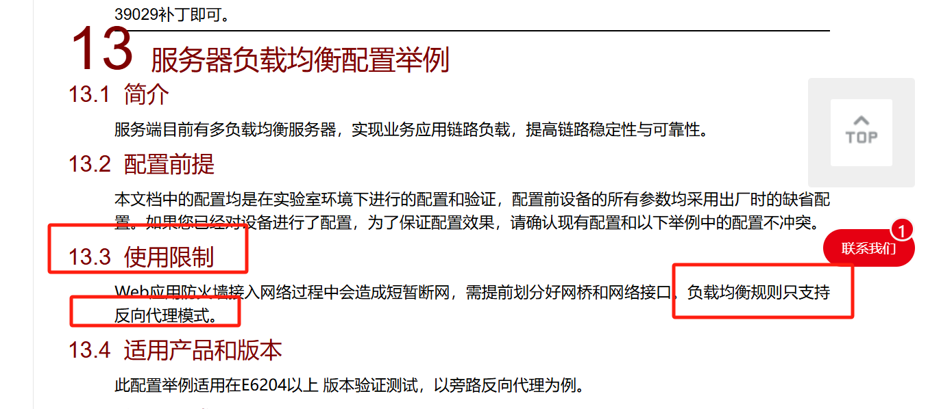

NS-SecPath W2000-AK3520这款WAF防火墙使用串联部署方式把网络打通,没有配置代理功能,想使用防火墙的服务器负载均衡功能可以直接使用吗?防护墙就起了个串联模式,和管理IP
组网信息,网关路由器——WAF防火墙——核心交换机

13.3  使用限制
Web应用防火墙接入网络过程中会造成短暂断网,需提前划分好网桥和网络接口。负载均衡规则只支持反向代理模式。

您好,可以使用
好的,感谢,那就是路由器做好映射,WAF把代理IP和端口写成路由器映射地址,配置好负载的成员就没问题把

是有限制的,请知。
