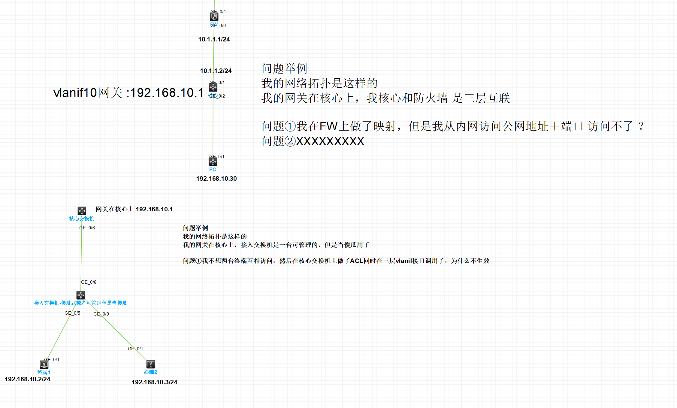

最好画一下你的拓扑,然后说需求,如下
