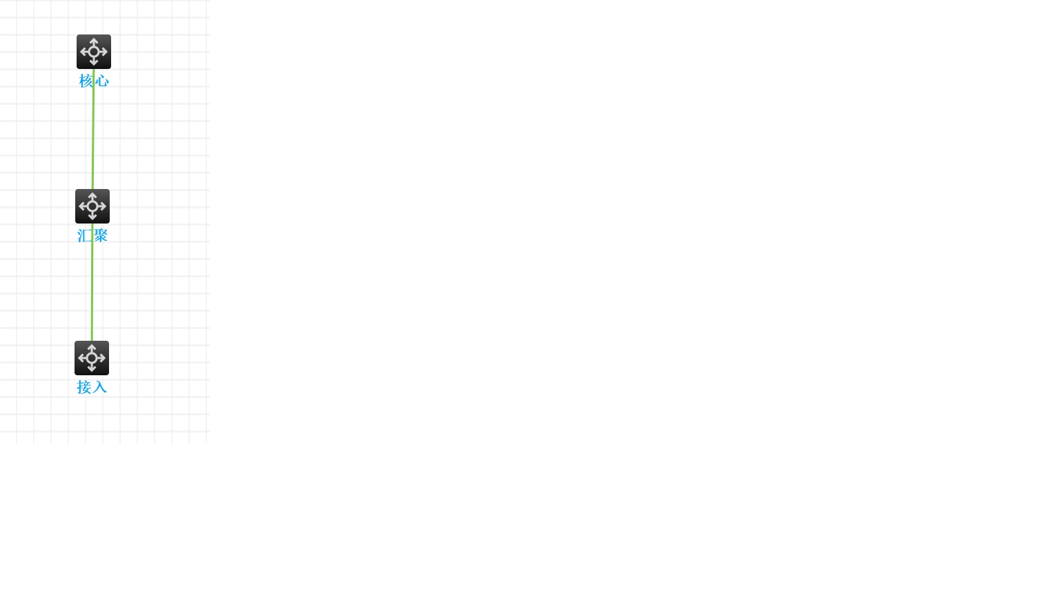

如图,组网环境为接入-汇聚-核心,接入和汇聚交换机为二层交换机,网关在核心交换机上,办公室打印机与其他终端接在接入交换机上,现在想对打印机的访问进行限制只允许某些终端去访问打印机。各位看下这样配置是否有误,以及包过滤做在网关上的话是in方向还是out方向呢

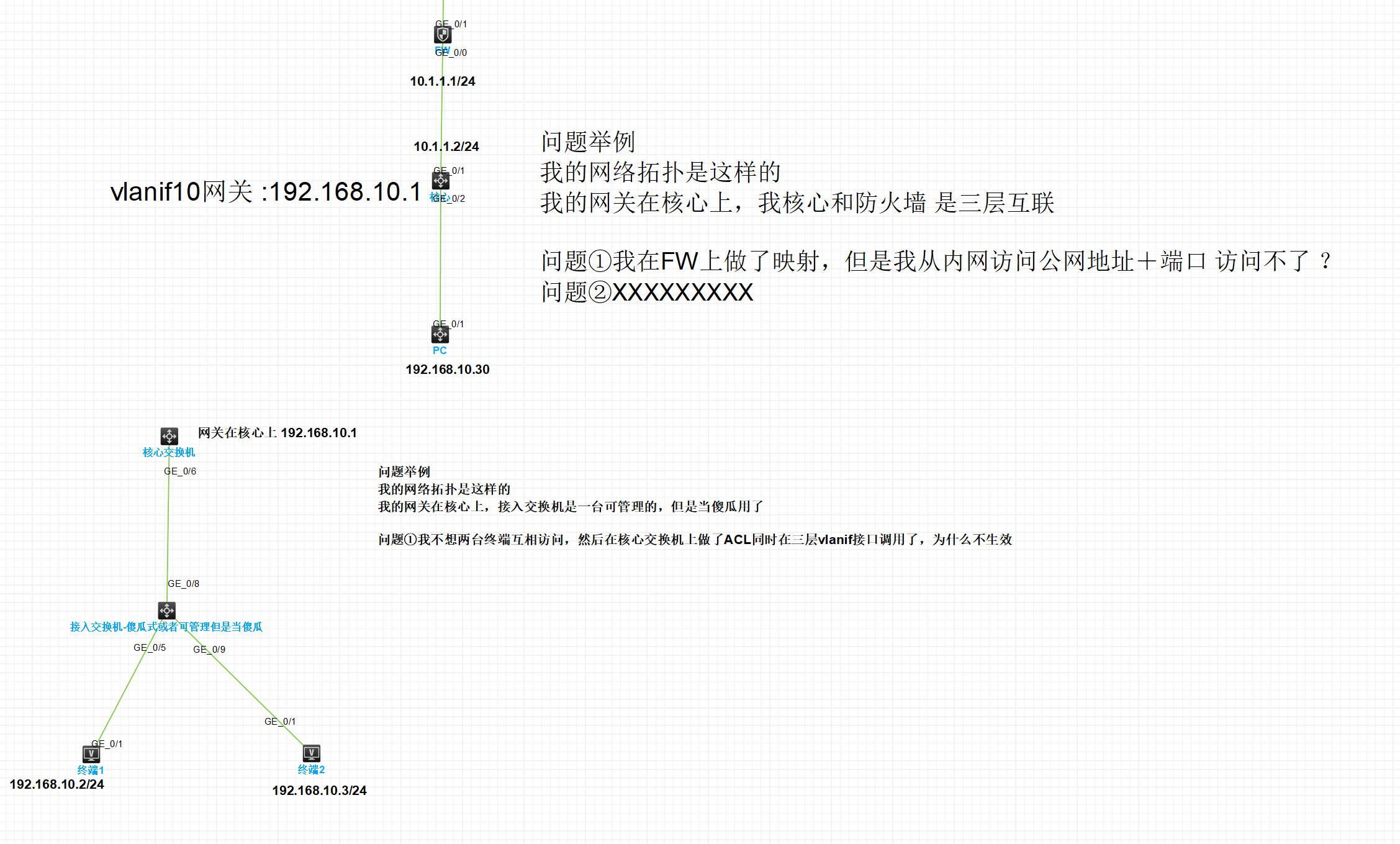

如图所示
在in方向调用,我发到下面了
什么都不会的网络工程师 发表时间:2026-02-02 更多>>
在in方向调用,我发到下面了
同网段互访,只能在接入上做
