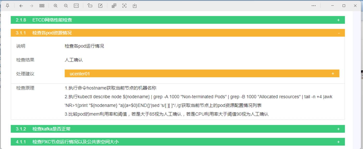

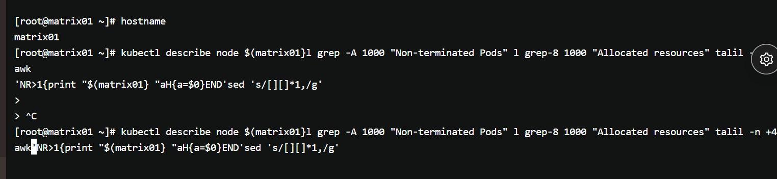

巡检建议执行这个,但是执行没有什么信息是命令输错了吗

是的,您在第二张图中手动输入的命令存在多处关键性的语法错误,导致命令无法正常执行,所以没有输出有效信息。
🔍 命令错误分析与修正
下面我将第一张图(巡检建议)中的正确命令原理与第二张图(您的输入)进行对比和修正:
步骤
巡检建议中的正确逻辑 (第一张图)
您输入的错误命令 (第二张图)
分析与修正
1. 获取节点名​
hostname或使用变量 ${nodename}
$(matrix01)
错误:$(matrix01)是命令替换语法,会尝试执行名为 matrix01的命令。您的主机名是 matrix01,应该直接作为字符串使用。
2. 管道符号​
竖线 \|
字母 l(小写L)
核心错误:您多次将管道符号 \|打成了字母 l,导致命令流中断。
3. grep 参数​
grep -B 1000
grep-8 1000
错误:参数 -B前应有空格,且是字母 B,不是数字 8。-B表示显示匹配行之前的行。
4. 命令结构​
一系列管道连接的命令
命令片段混乱,如 talil, H{a=$0}
错误:存在拼写错误(如 tail打成 talil)和不合法的语法(如 H{a=$0})。整体命令结构已损坏。
5. 变量引用​
${nodename}
$(matrix01)
错误:在后续处理中,应用变量 ${nodename},而非固定的 matrix01或错误的命令替换。
✅ 正确的可执行命令
根据第一张图“检查原理”的描述,正确的操作应分为两步。请在您的终端(matrix01节点上)依次执行:
步骤1:获取节点名称并赋值给变量
export nodename=$(hostname) echo "当前节点名称: $nodename"
步骤2:执行核心检查命令
请完整复制以下命令执行:
kubectl describe node ${nodename} | grep -A 1000 "Non-terminated Pods" | grep -B 1000 "Allocated resources" | tail -n +4 | awk 'NR>1{print "'${nodename}' " a}{a=$0}END{}' | sed 's/[][] */ /g'
💡 命令解释与执行建议
  1. 命令目的:这条复杂的管道命令旨在从 kubectl describe node的输出中,精准提取出“非终止状态的Pod”列表及其资源分配情况,并进行格式化处理。
  2. 执行前提:
    • 您当前需要在 matrix01这台服务器上操作。
    • 您的账户(root)需要有正常的 kubectl配置,能访问到对应的Kubernetes集群。
  3. 如果修正后仍无输出:
    • 检查kubectl配置:运行 kubectl get node确认能否列出节点,并检查 matrix01是否在列表中且状态为 Ready。
    • 分步调试:可以将长命令拆开,分步执行,例如先执行 kubectl describe node matrix01 \| grep -A 1000 "Non-terminated Pods",看是否有输出,逐步定位问题。
    • 检查Pod状态:可能该节点上确实没有“非终止状态”的Pod,可以尝试 kubectl get pod -o wide \| grep matrix01查看。
📝 总结
您遇到的情况主要是因为手动输入复杂命令时容易产生的字符错误。建议在输入此类由运维系统提供的复杂巡检命令时:
  1. 直接从文档中复制。
  2. 若需手动输入,请特别注意管道符 |、空格和参数格式。
  3. 可以先在测试环境练习,或使用分步执行的方式验证。
请使用上方提供的修正命令重新尝试。如果仍有问题,请提供执行修正命令后的完整截图,以便进一步分析。
