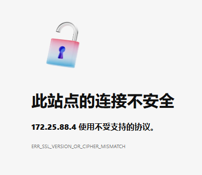

交换机WEB登录提示连接不安全,怎么解决?
2026-02-02提问
  • 0收藏,874浏览
zZ 零段
使用火狐浏览器 ,改一下tls.version 就能登录了,提示不安全的连接不用管,是证书的问题
使用  IE浏览器登录
换个浏览器
