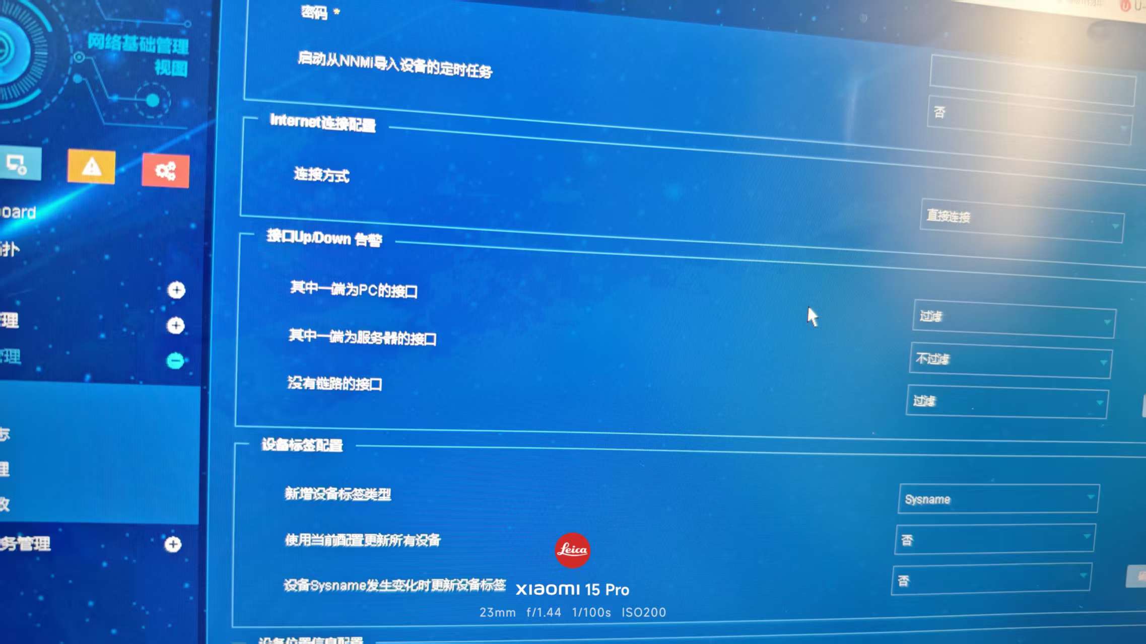

UC5.0 未找到类似于IMC1.0的过滤对端为终端的接口Up/Down告警设置,只能设置Trap,但是上线只有500条已加满,请问如何统一设置trap 让面向终端的接口Up/Down告警不提示?IMC1.0可以统一过滤对端为终端的up/down的告警

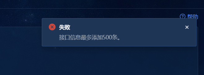

在UC5.0下设置过滤Trap的规则:下行接口up/down ,超出500条后无法再继续添加

1、接口挂牌任务。
2、trap过滤规则,过滤的资源专门建个单独的网络分组直接引用即可。不过这样会把加入交换机所有接口down都过滤了。
