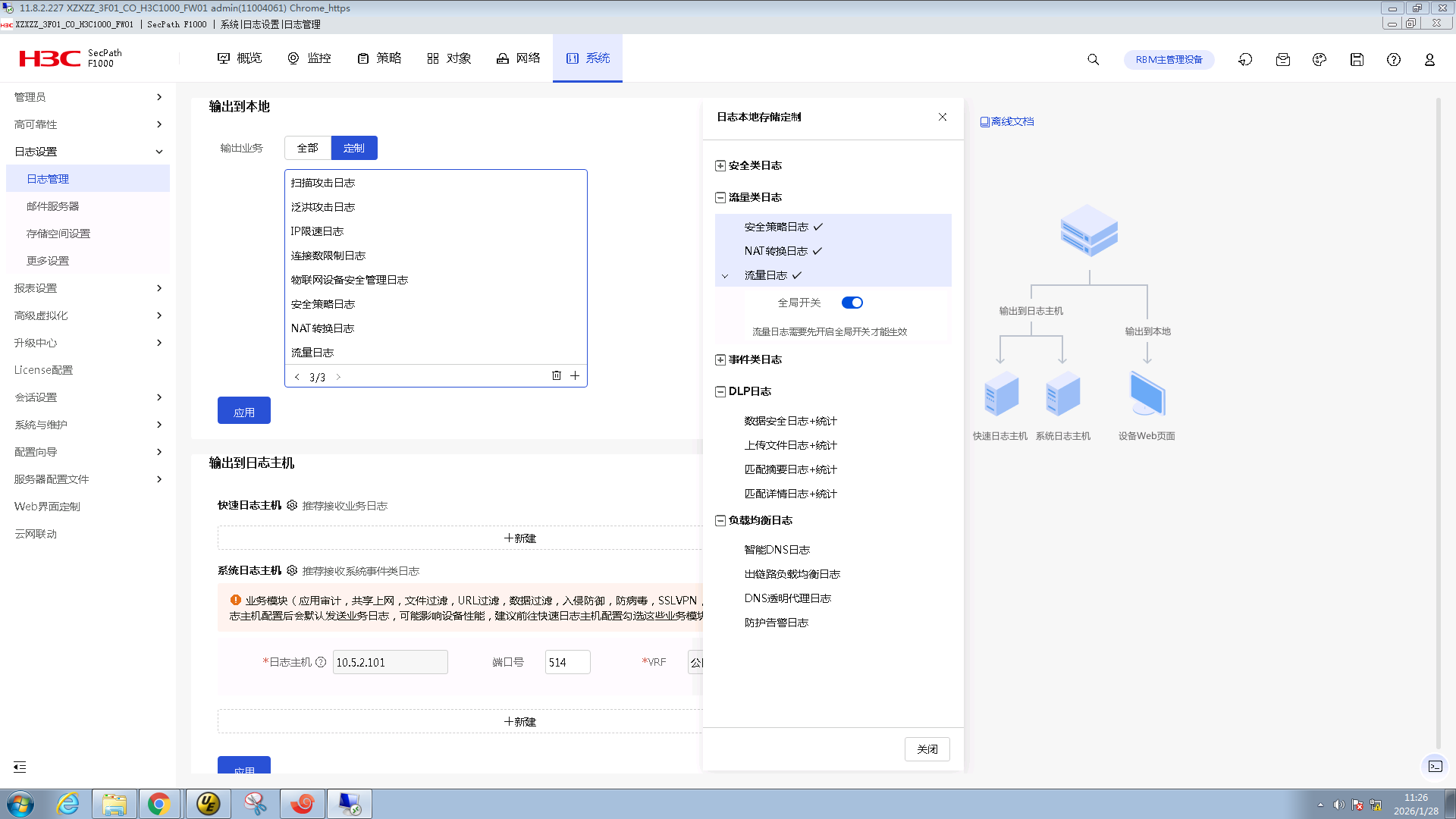

管理员需执行如下任一操作后,流量日志数据才能在页面中显示:
在“系统 > 日志设置 > 日志管理”页面的输出到本地区域,开启流量日志及全局开关,并在“系统 > 日志设置 > 存储空间设置”页面开启“流量监控-流量日志”的采集功能。

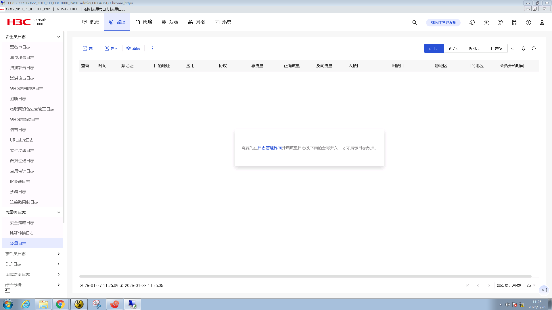

执行了上述操作后,还是有如下提示:流量日志报错
点进去的截图是这样的,“系统 > 会话设置 > 高级设置”页面中开启会话统计功能这个也打开了

评论上传不了照片,在回答里上传,系统 > 会话设置 > 高级设置”页面中开启会话统计功能这是打开的,session statistics enable traffic-log session-end global enable dac log-collect service traffic-monitor traffic-log enable 这些命令在命令行都可以看到
