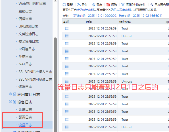

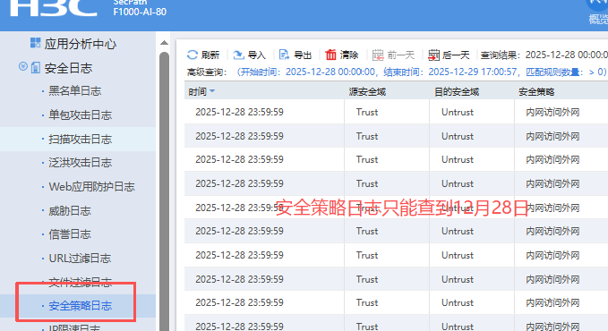

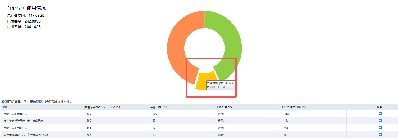

请问FW_1000 防火墙自带有500G硬盘,如何设置可以让他存储1300终端用户每日的访问日志或者流量日志便于后续中毒的终端追溯啊?目前配置以后安全策略日志只能存储到11%但是设置上限是存储50% 180天,实测只能查到39天之前的日志。流量日志设置上限100%但是只能存到43%就上不去了,只能查65天之前的流量日志。会话列表只能查到一周内的部分会话记录,web页面看到存储空间每天都是剩余44%空间无法使用。请问是否两个日志功能重叠了?为了能查到180天的用户访问记录。请问应该怎么配置合适呢?只开一个也可以。
升级下最新版本再看看,部分墙有日志条目数的限制,最大10000条。

如果需要查很久的日志,建议上日志审计吧
