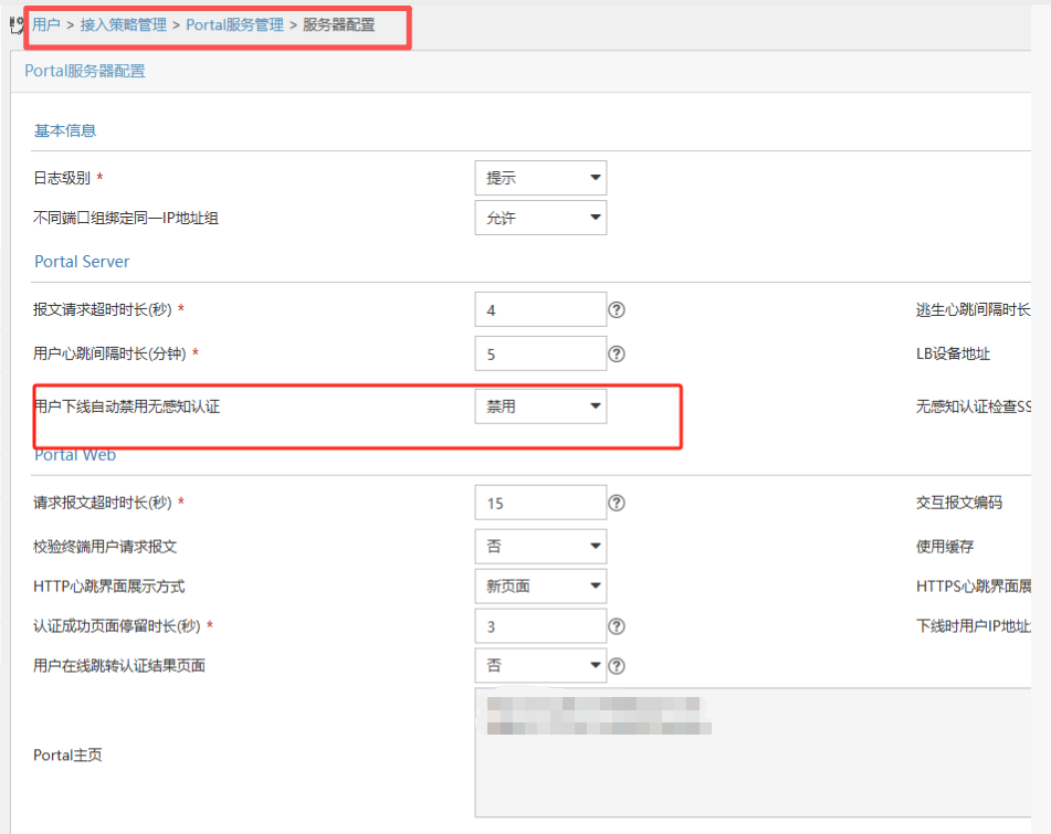

一开始登录是无感知的,但是后面无感知不生效,这个状态变成禁用了,老化时间7天也没到
以下情况:强制下线、自助修改密码、达到最大终端绑定数认证失败、终端老化,终端会变为该状态

应该是portal服务器那里设置了启用“用户下线自动禁用无感知认证”了,可以给它禁用掉,如图所示
