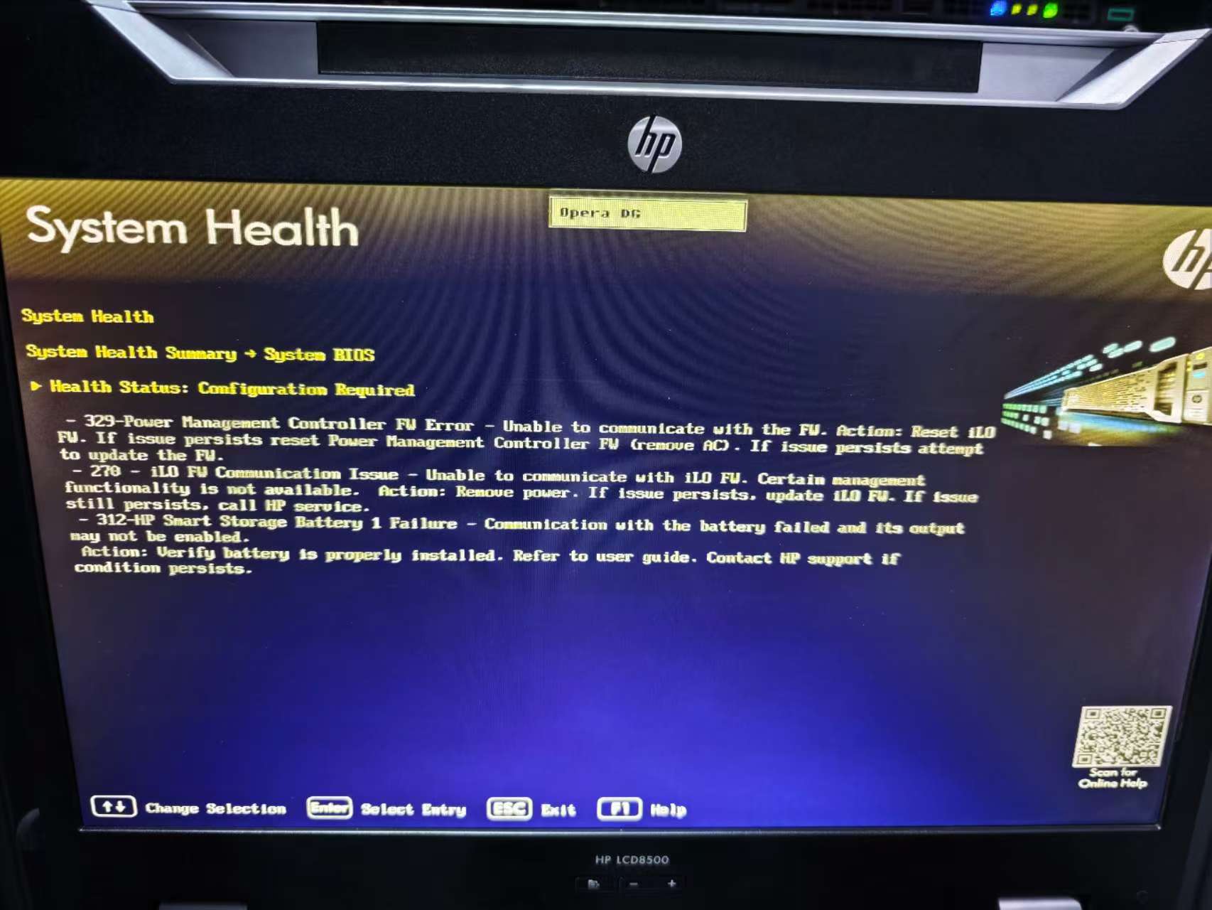

HP DL388 Gen9开机进不了系统,进BIOS底层看不到ILO相关配置
2026-02-04提问
  • 0收藏,2650浏览
DL388 Gen9开机后一直进不去系统,然后重置ILO后,进BIOS看不到ILO的相关配置,具体报错如下图
一、先判断是不是 iLO 完全没起来
请你观察这些现象:
  1. 服务器背面 iLO 专用口指示灯
    • 正常:插网线后有灯亮/闪
    • 异常:完全不亮 → 高度怀疑 iLO 芯片/板卡异常
  2. 开机自检时
    • 正常应出现类似:iLO Initializing...
    • 如果完全没有 iLO 初始化信息 → iLO 固件未加载或硬件异常
  3. F8 / F9 / F10 里是否有 iLO 菜单
    • 正常路径:
      • F9 → System Utilities → iLO Configuration
      • 或 F8 → iLO Setup
    • 如果完全没有 iLO 项 → iLO 子系统未被识别
二、常见原因
可能原因说明
iLO 固件损坏固件丢失/升级失败导致 iLO 不启动
iLO 芯片硬件故障主板上 iLO 芯片坏
SPI/ROM 异常SPI Flash 存 iLO 的区域损坏
主板部分功能失效包括 iLO + 启动异常
你之前提到过 DL388 Gen9 SPI 板问题,这和 iLO 丢失是高度相关的。
三、你现在可以做的操作(从简单到深入)
1️⃣ 断电重置 iLO
  1. 关机
  2. 拔掉所有电源线
  3. 等 3–5 分钟
  4. 插回电源 → 再开机
👉 有时 iLO 芯片假死可以恢复。
2️⃣ 强制恢复 iLO 固件(如果还能进 Intelligent Provisioning)
  • 开机按 F10
  • 如果能进 → 尝试:
    • Update Firmware → 刷新 iLO 固件(ilo4)
如果 连 F10 都进不了,那更偏向硬件级问题。
3️⃣ 用 SPP 离线刷固件(U 盘/ISO)
如果服务器还能从 U 盘/ISO 启动:
  1. 用 HPE SPP ISO 制作启动盘
  2. 启动 → Automatic Firmware Update
  3. 看是否能检测到 iLO 设备
👉 如果 SPP 里也识别不到 iLO → 基本确定 iLO 硬件或 SPI 坏
4️⃣ 检查主板上的 iLO Enable 设置(如果还能进 BIOS)
路径通常是:
F9 → System Utilities → System Configuration → iLO → Enable iLO
如果连这个菜单都不存在 → 说明 iLO 控制器没被枚举出来。
四、如果以上都不行,结论基本是:
✅ 主板 iLO 芯片 / SPI Flash / 主板 iLO 区域损坏
解决方案:
方案适用情况
更换 SPI 板如果确认是 SPI 问题
更换主板iLO 芯片损坏时只能换板
厂家维修有备件和刷写设备的第三方维修
五、关于“进不了系统”的关联
iLO 异常往往还会带来:
  • 开机卡在 POST
  • RAID/硬盘初始化异常
  • Intelligent Provisioning 无法进入
所以你现在看到的是一个 典型的“管理子系统失效 + 启动链路异常”组合问题。
