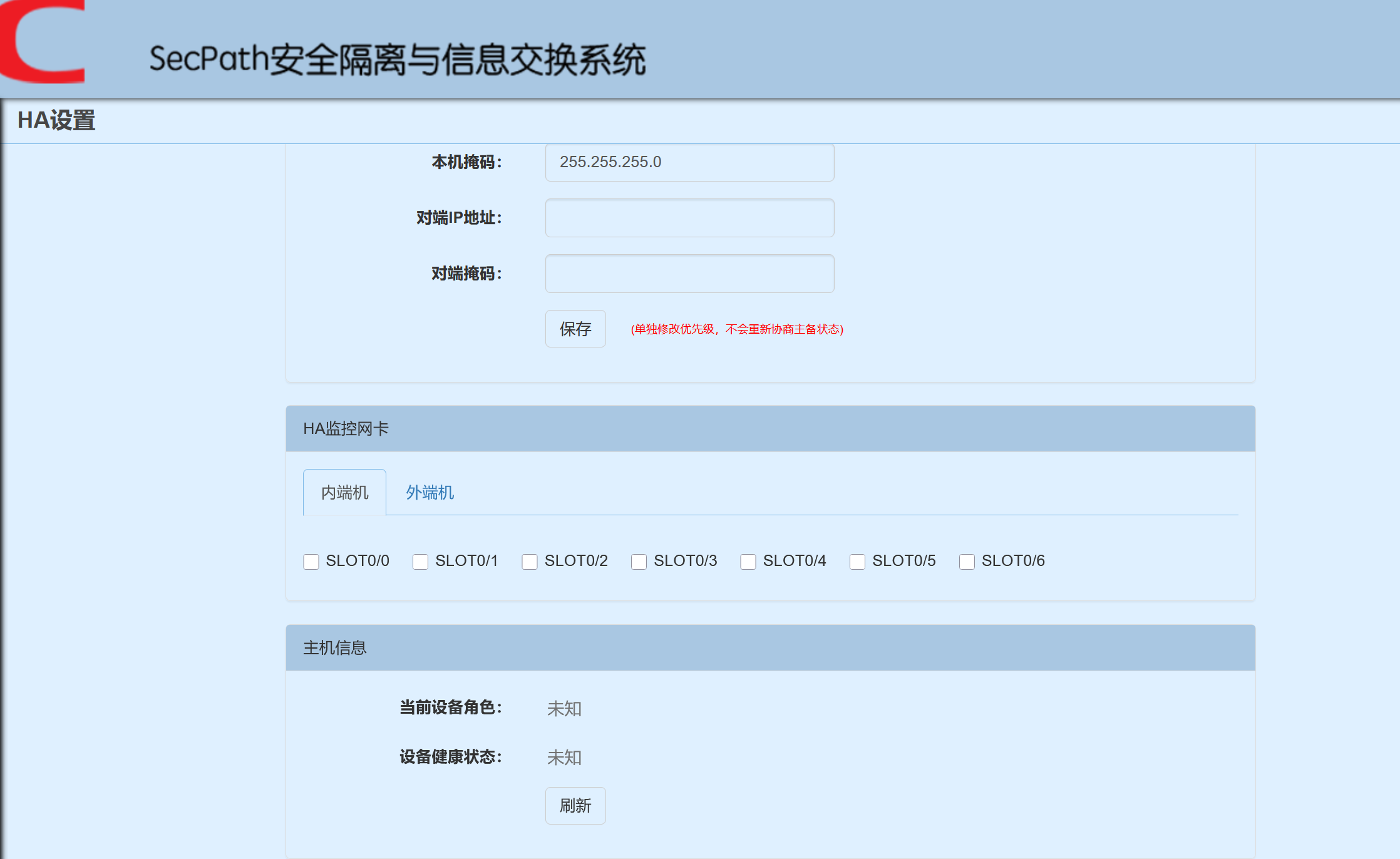

咨询各位大神两个问题
两台网闸要做HA,两台网闸的HA口需不需要链接一根线。
还有在HA的监控网卡里面勾选的是两台网闸互联的线还是所有业务接口的线还是全部勾选。
因为我看文档显示的是勾选业务接口的线,没有体现HA的线。

3.5.3  勾选HA监测网口
HA模块会周期性的对正在使用的网口进行检测。当其中的网口出现异常,就会做HA主备切换。所以此处需要勾选所有用到的网口。
HA监控网卡不支持勾选【网络管理-监控模式配置-监控模式网卡】下勾选的网卡
业务侧使用到的所有网卡必须在HA监控网卡中进行勾选(包括VLAN网卡),否则未勾选到的网卡IP会冲突导致业务异常
按照测试环境,勾选内端机的BOND0和外端机的GE0/0。
图23 勾选内端机的BOND0
图24 勾选外端机的GE0/0
