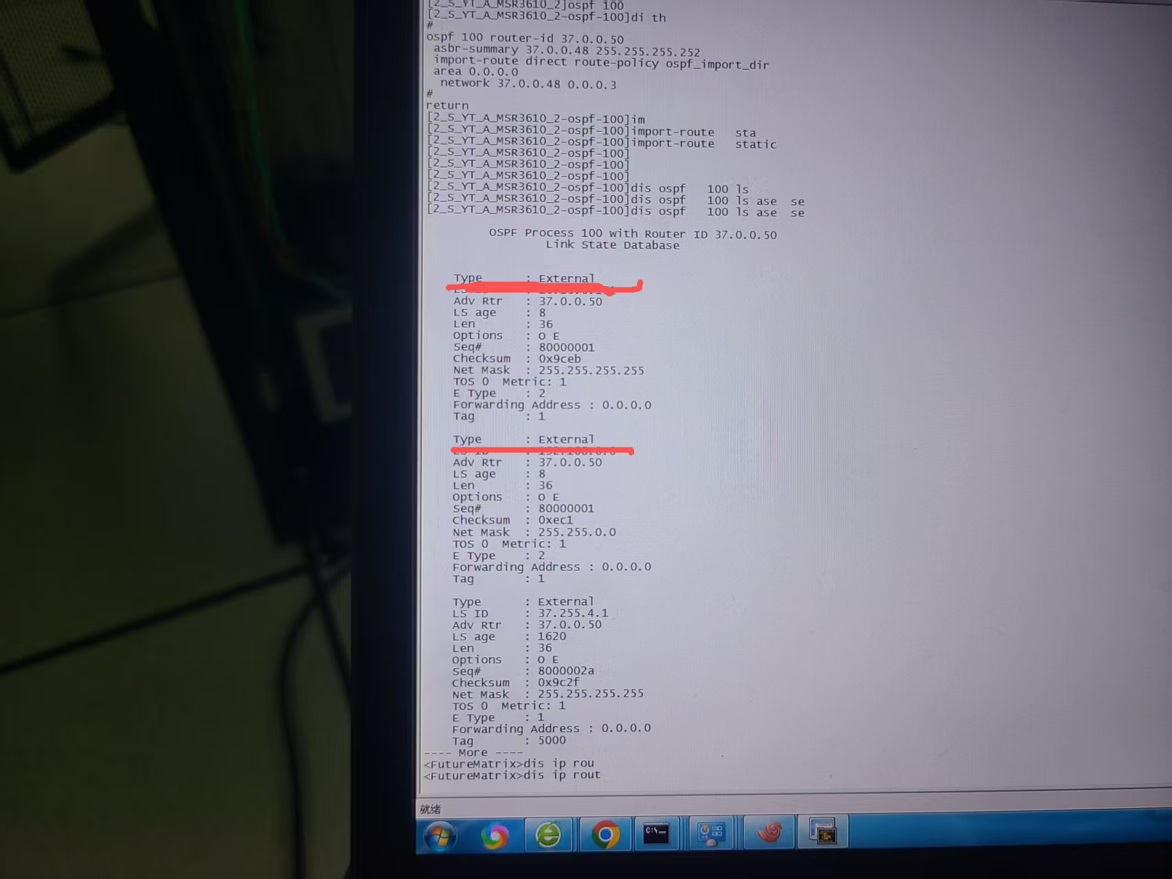

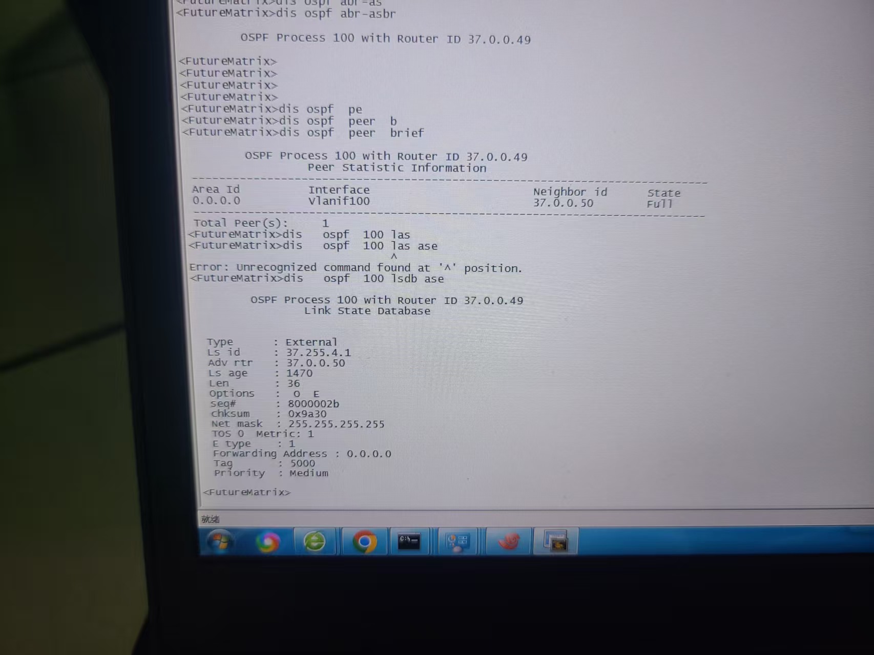

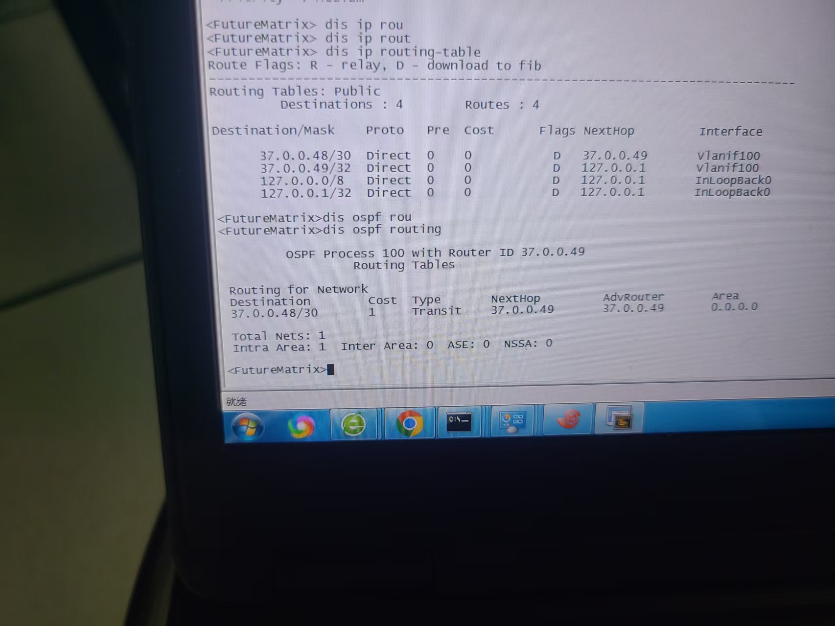

MSR3610和华为的一台交换机之间跑Ospf,都是些基本的ospf配置,两端ospf的状态是full;在路由器上引入本设备上的直连和静态路由到Ospf,在对端交换机上的路由表查不到路由器上的静态和直连路由,在交换机上通过dis ospf lsdb ase可以查询到路由器上引入的IP,但是路由表中查不到;在交换机上查dis ospf abr-asbr发现并没有查询asbr信息,怀疑路由器引入的路由没进交换机的路由表是因为路由器没有通告asbr lsa,这种情况怎么解决呢

MSR3610(Router ID: 37.0.0.50):
配置了OSPF进程100,引入了静态和直连路由
LSDB中有大量的External LSA(五类LSA)
对端华为交换机(Router ID: 37.0.0.49):
OSPF邻居状态正常(Full)
LSDB中能看到MSR3610通告的ASE LSA
但路由表中没有这些外部路由
dis ospf abr-asbr没有显示ASBR信息
根本原因
问题的核心是:ASBR(MSR3610)没有通告四类LSA(ASBR Summary LSA)到骨干区域,导致其他路由器无法计算到ASBR的路径,因此外部路由无法加入路由表。
