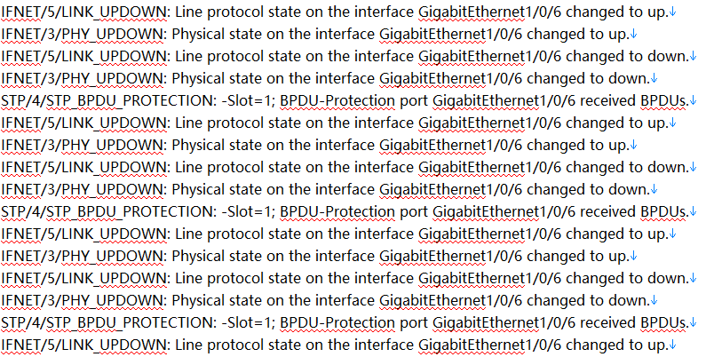

接口开启了 stp edged-port 和 stp port bpdu-protection
连了个家用路由器,貌似会发送BPDU报文? 导致端口震荡无法上网。
启用 bpdu-drop any 可以解决这个问题吗?
还是要no掉“stp port bpdu-protection”才可以解决这个问题了?
谢谢大佬
您好,配置这个就行,参考
  interface GigabitEthernet1/0/6
 stp edged-port enable
 bpdu-drop any
