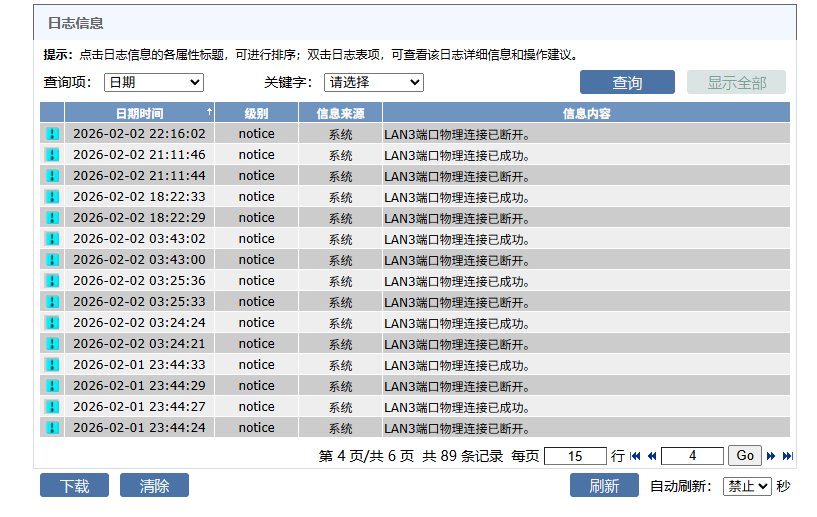

NX54频繁断网重连

路由器是直接连墙上的网口的
粉丝:2人 关注:1人
用WAN口连,不要用LAN口,可能墙上网口对端的接入交换机开了stp edged-port和bpdu防护了
如果用WAN口也是频繁up/down,那就得排查墙上网口到接入交换机的网线链路有没有问题了
LAN口是插电脑上的,WAN口是插墙上网口的,所以是电脑的问题吗?
换了条新网线还是频繁断网

检查一下lan口接到电脑上的网线,看看是不是物理线路有问题
zhiliao_XMvhTJ 发表时间:2026-02-05
没有专业的工具怎么查,算了我重新买一条新的吧

换了条新网线还是频繁断网
