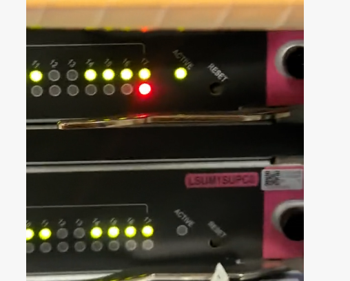

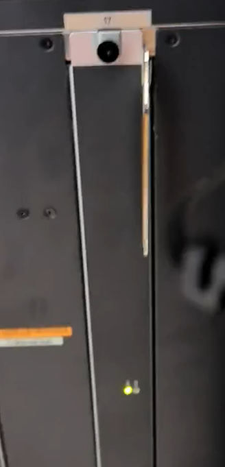

S10512交换机,我更换了一块交换网版,更换后,交换网版上的指示灯是绿灯,但是槽位指示灯,其中一个是红灯,是什么原因

查了一下是网板温度过高,这是什么原因造成的,怎么解决
zhiliao_ree9AW 发表时间:2026-02-06
您好,大概率是版本不匹配导致的,升级下主控的版本
zhiliao_ree9AW 知了小白
LSU1FAB12B0    安装在17槽位  主控板上17槽位的ALM灯闪烁。交换网版上闪烁绿灯
