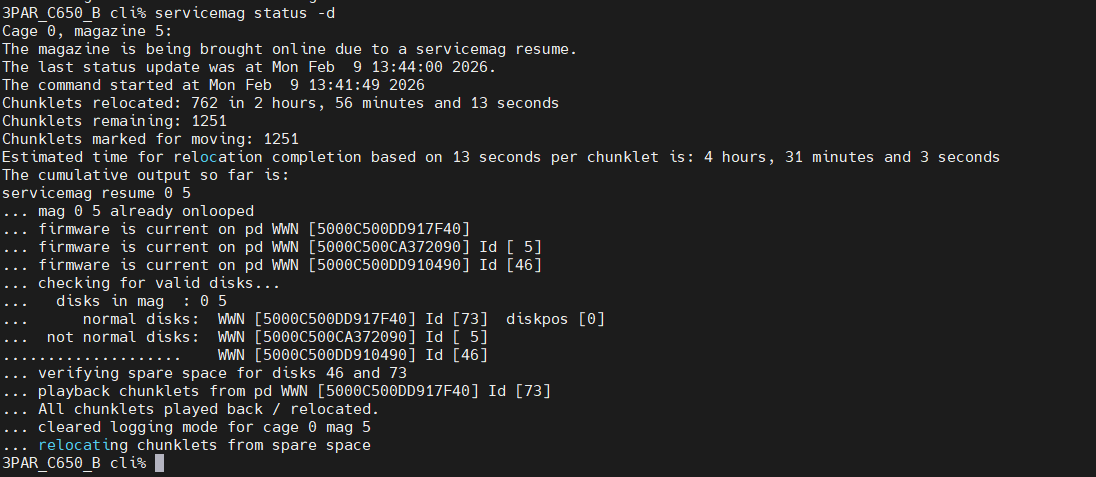

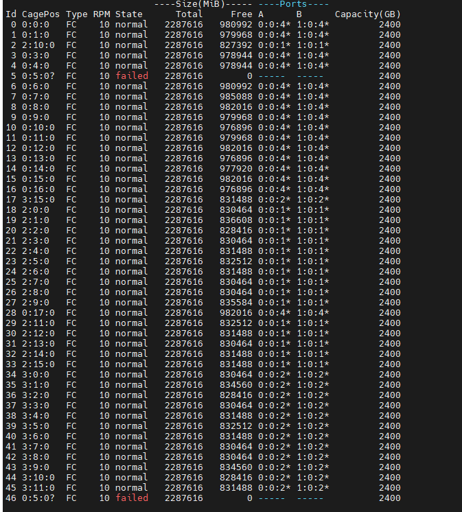

3par  C650 更换故障盘后,插入新得硬盘,看状态灯不亮过了,半小时后又重新换了一块盘上去,最后是数据重构失败,showpd 显示两个故障盘
手动执行了一下servicemag resume 0 5
目前状态是这样,请问这样操作对吗

你目前只有一块盘是同步成功的,另一块你拔了的确定同步完了吗
cancelspd 这个命令无法使用

我只有一块故障盘,0:5:0 ,我换了新盘后,发现状态灯不亮,过了办小时,我把换上去得那块盘拔下来插了另外一块新盘上去,然后等了有3个小时后 就出现46也是failed
zhiliao_iujq2K 发表时间:2026-02-09
我是ID:5这块盘是故障盘,我换了硬盘之后ID 变成了46了,在重构得时候我把盘又拔下来换了一块新盘,然后重构就是失败了,显示ID46 也故障,我又手动起了一下 servicemag resume 0 5 上边第二张图 是当前得进度

继续等吧,重构的时候不要拔下来盘以后

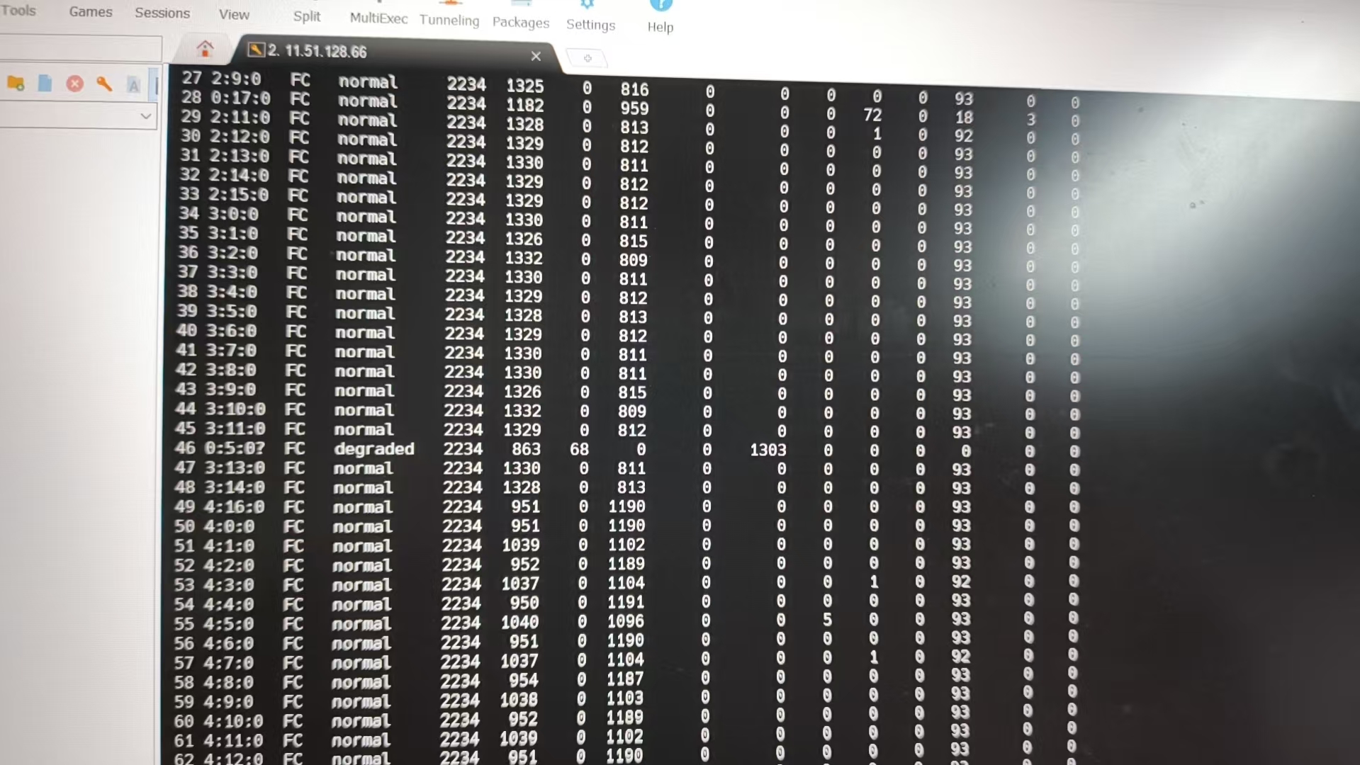

重构是成功了,硬盘得灯也正常了 第一张图上得ID 5 也自动清楚了,ID46 还是failed ,id 46 是我一次盘换新盘上去后重构失败拔下来了,又换了个一个新盘上去,最后一次换上去得现在已经成功,但是这个ID 46还是failed 如何清理掉

cancelspd 这个命令无法使用

还在恢复过程中
