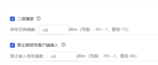

现在有两个AP部署在单位的一楼和三楼,型号分别是ax71和A61-1500,SSID都是在同一个服务模板下,并且都是桥接同一个vlan,使用2.4G频道,SSID为办公大厅-办公使用-2.4G,高级配置如图所示。
问题:有时用户从一楼走到三楼,无线信号会切到三楼AP,但有时候即使达到漫游的阈值,信号也不会切换到三楼的AP。从三楼走到一楼也是有同样问题。

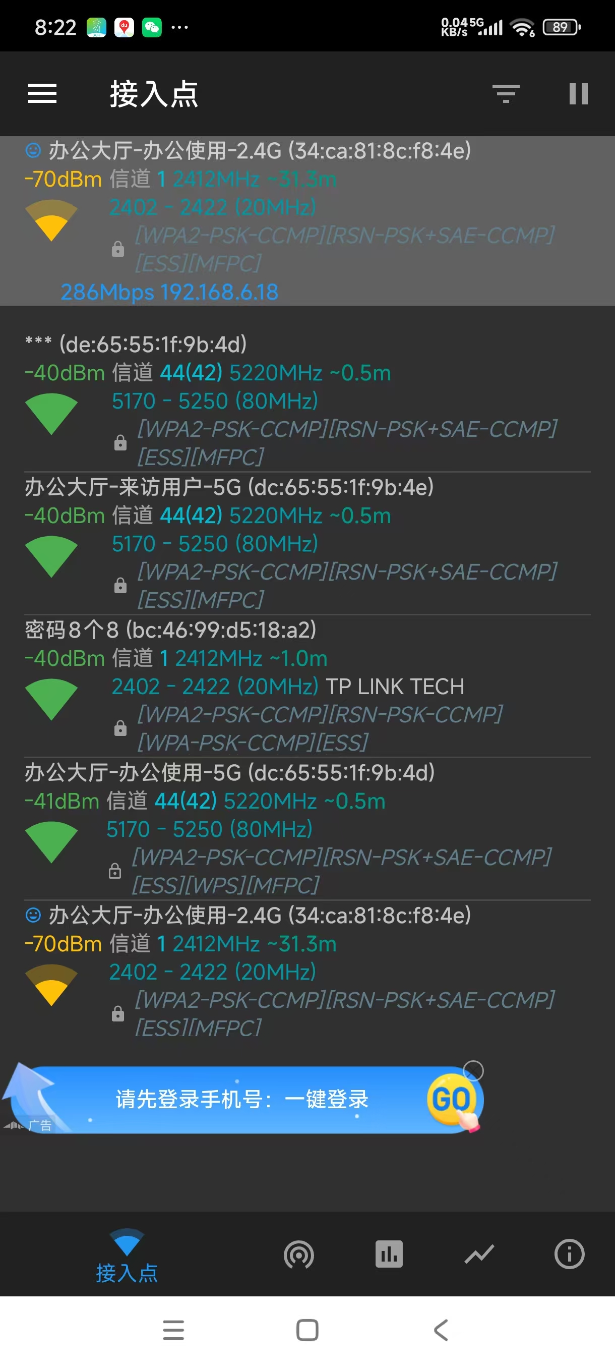

如图所示,mac地址为8cf84e是1楼的ap,1f9b4d是3楼的ap,理论上说我设置了漫游阈值-60dbm,理论到应该会切换到3楼这台ap,但实际上不是每次都会切换3楼的ap。
