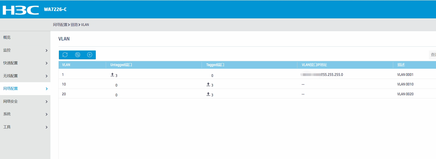

我有两台WA7226-C,一台通过console口配置成了anchor ac模式,另外一台为默认出厂设置,设备启动后进入anchor ac的web页面可以自动发现并纳管另外一台fit ap,两台ap连接在一台poe交换机上,poe交换机上联至一台三层核心交换机。ip地址由三层交换机进行分配。
经过前期的相关配置,我的无线服务如果工作在默认的vlan1设置下,可以正常使用,终端连上wifi后可以正常获取ip地址并访问互联网。
因为我有多ssid的需求,所以我增加第二个ssid的时候将无线服务设置为了vlan20。然后三层交换机上也配置了vlan20的地址池和dhcp,poe交换机也配置好了对应vlan的tag端口,在anchor ac的web页面的vlan配置页面也增加了对应的vlan20的tag设置。
经过以上设置,终端设备连上带有vlan20设置的ssid也能正常获取ip地址并访问互联网。
但是经过进一步的测试,以上设置只在作为anchor ac的这一台ap上生效,如果终端设备在另外一台fit ap的信号范围内连上wifi的时候,终端就会一直处于“正在获取ip地址”的状态,即使是偶然获取到了ip地址(也可能是通过anchor ac获取的ip地址),终端设备也是处于无法访问互联网的状态。
经过查询,我的ap有一个“远程配置同步功能”没有启用,然后我根据命令参考,通过命令wlan ap-group default-group 进入了ap组,然后使用remote-configuration enable 和 remote-configuration synchronize两个指令开启了配置同步功能,再通过display wlan ap all verbose命令,已经查看到fit ap的Remote configuration参数已经变成 Enabled 状态了。 但此时作为anchor ac的这个ap,在display wlan ap all verbose命令里面Remote configuration参数还是 Disabled 状态。
我也尝试使用 wlan ap-group {anchor ac名称} 进入了anchor ac设备本身,但是发现无法执行remote-configuration enable 和 remote-configuration synchronize两个指令,所以暂时不知道anchor ac设备是否需要将Remote configuration参数设为Enable状态。
在此情况下,我再使用终端设备连接wifi,发现之前的问题还是存在,终端设备还是只能在anchor ac的设备上获取ip地址并上网,而fit ap还是无法正常下发ip地址。
请问我要如何进一步排查问题或者还少了哪些设置? 比如我要如何进入fit ap的视图查看fit ap的网口的vlan tag信息是否已经被正确设置?以及我现在的异常情况是不是还有哪些地方没有设置正确?

直接在服务模板调用所需vlan即可
原始问题修改不了了,我只能描述一下了。就是web页面的无线服务配置里面,我的ssid的缺省vlan已经从默认的1改成了我的20了,而且修改后anchor ac可以正常下发ip地址的,就是fit ap不行
zhiliao_AnQ9kp 发表时间:2026-02-12 更多>>
你所说的服务模板,就是web页面的无线服务配置选项卡吧,我就是在这里把我的ssid对应的vlan进行的修改的,修改后就出现我上面描述的问题了。 web界面的截图我补充在原始问题里面了
易星 四段
按描述看vlan1可以vlan20不行,看着像是vlan没放通的问题,可以把配置发一下看下
使用dis cu查看配置的话,好像只能看到anchor ac的全局系统配置,你是要看这个吗?还是其他地方的配置呢
zhiliao_AnQ9kp 发表时间:2026-02-11 更多>>
