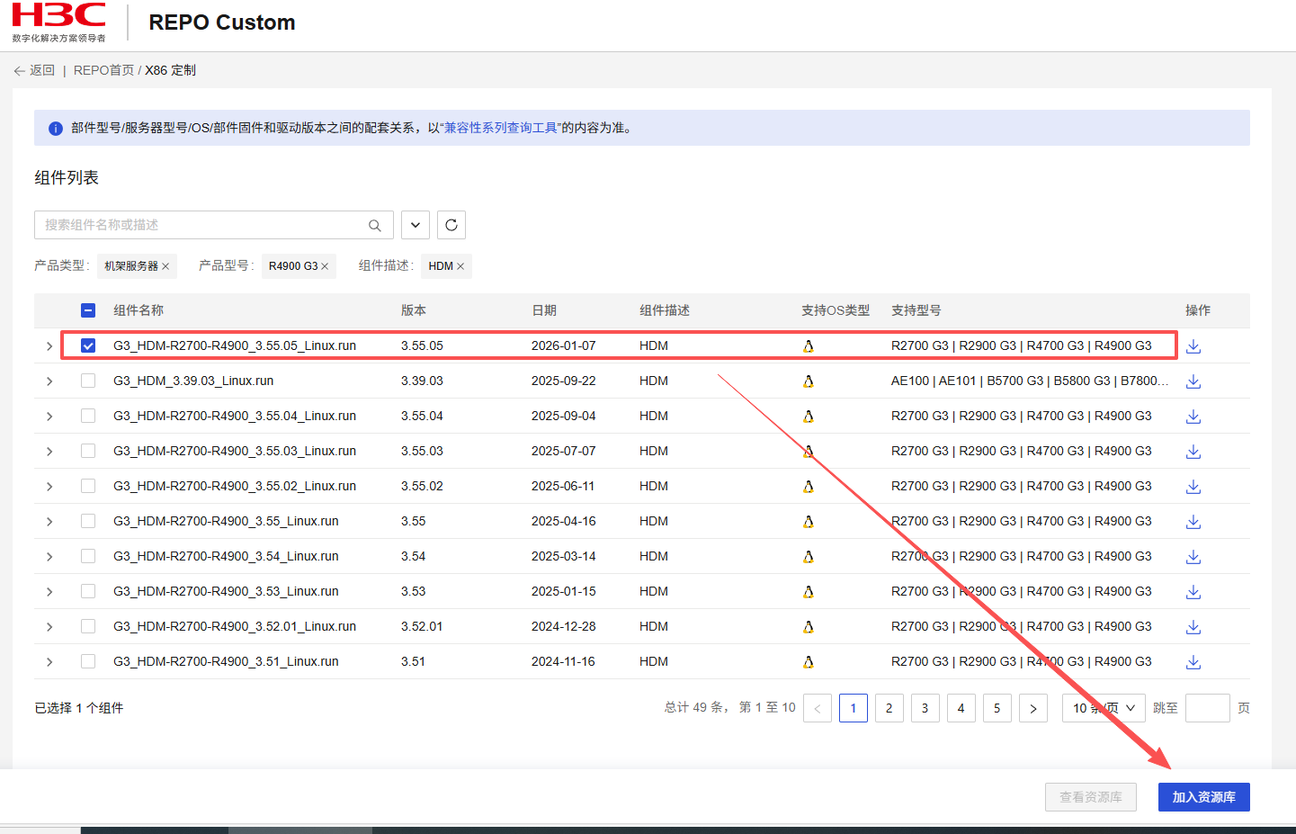

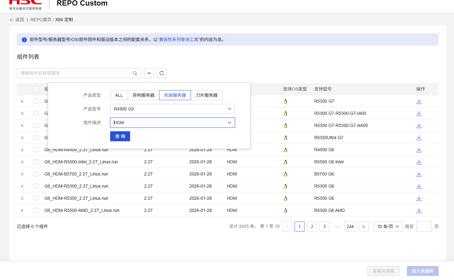

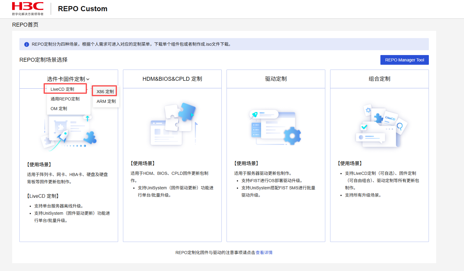

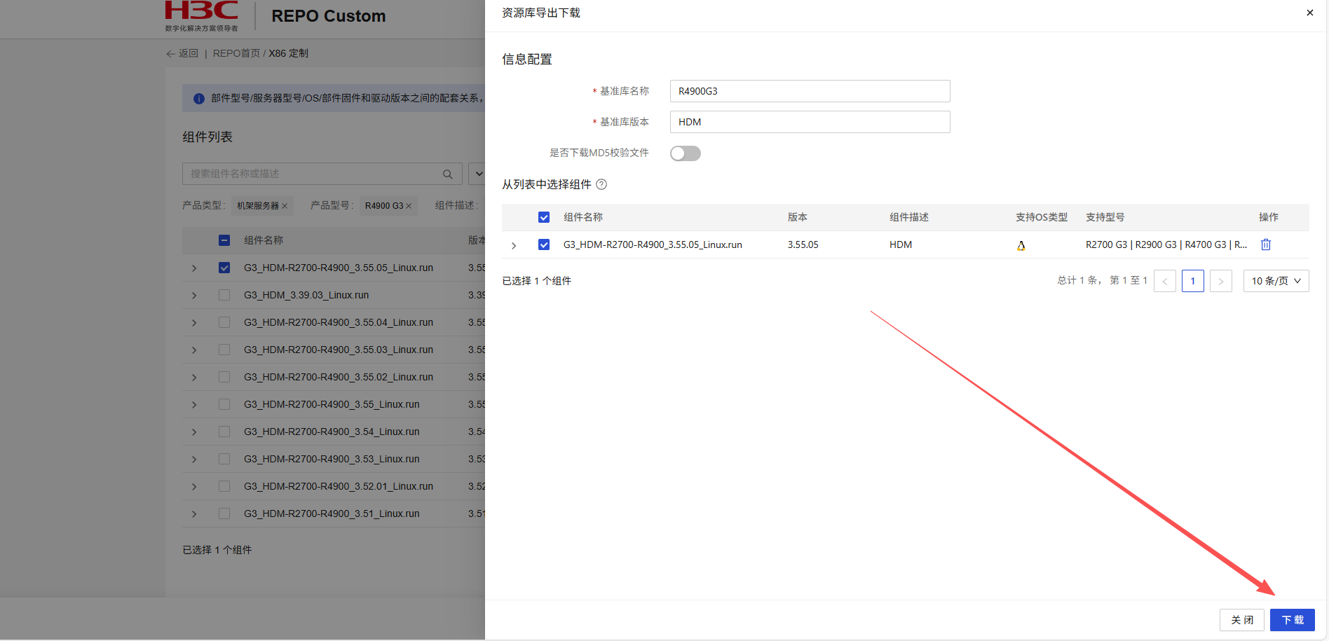

登录repo 下载对应HDM固件 用rufus将镜像做到U盘里 插入服务器重启F7引导U盘 选择GUI 然后进入工具后点击更新固件即可.
Starry那天 发表时间:2026-02-24

下载的是G3_HDM-R2700-R4900_3.55.05_Linux.run,使用rufus提示文件名不对
彭亮 发表时间:2026-02-25

1. 下载REPO-1.22P01-Driver-Rack.iso 2.使用rufus工具把这个ISO文件做到U盘里面 3.启动后在把这个文件G3_HDM-R2700-R4900_3.55.05_Linux.run,进行升级 是这样操作麽
彭亮 发表时间:2026-02-25
回复彭亮:
你下载时选错了 最后下载下来应该是iso文件
Starry那天 发表时间:2026-02-26
