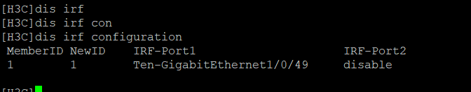

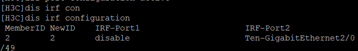

大致步骤如下:改Number id  关闭端口,绑定端口,开启端口,激活,保存。重启之后没生效。如下是配置,连线是第一台的49 练了第二台的49

这个是真机还是模拟器做的?激活后应该就自动重启了,操作是手工重启的还是自动重启的?
回复zhiliao_Cevo7:
有提示你其他组一块操作吗?如果有提示的话同组的接口一块操作看看。
Kylin 发表时间:2018-10-25 更多>>
模拟器,我只把一个端口关闭然后加了irf,该组的其他没关,这个会不会有影响?
zhiliao_Cevo7 发表时间:2018-10-25
回复zhiliao_Cevo7:
