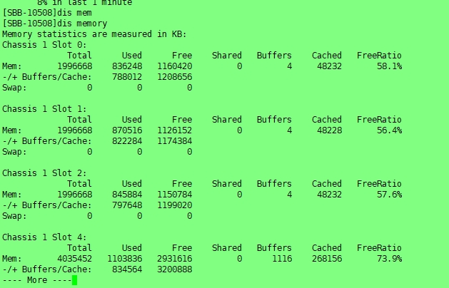

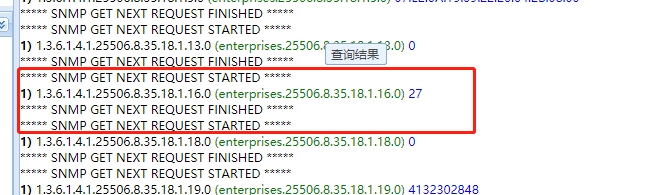

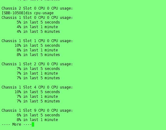

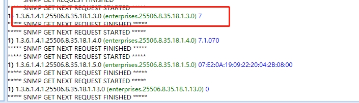

昨天提问确认堆叠设备的oid如何获取,答复是
cpu和内存:
1.3.6.1.4.1.25506.8.35.18.1.3
1.3.6.1.4.1.25506.8.35.18.1.16
在网管上面读了一下以下节点的值,感觉有问题?是否oid错误?

1.3和1.16后面可以跟索引值,一个单板对应一个索引,可以先walk一下......1.3和......1.16看下应该会有多个单板的值出来,根据单板顺序对应就可以获得对应单板的值了,内存的是利用率,命令查看的是剩余的百分比。
