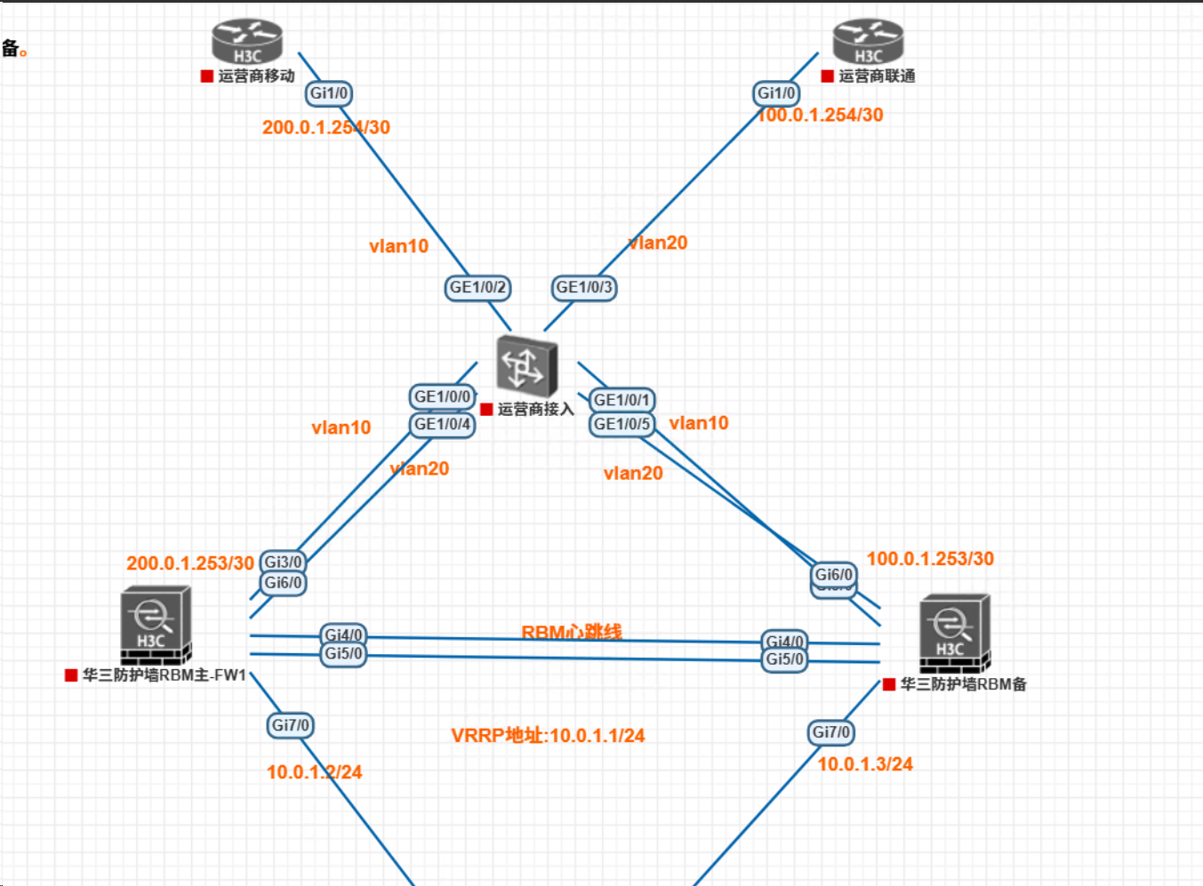

出口LB双机部署,公网有多条isp线路,LB上有需要加交换机用来接入isp吗?

出口LB双机部署,公网有多条isp线路,LB上有需要加交换机用来接入isp吗?还是isp线路直接接入到LB上就好
一般都是需要的,你ISP线路虽然多,但应该都是只有一条线,没法同时接入两台负载均衡设备
如下
粉丝:45人 关注:1人
当出口采用双机负载均衡(LB)部署且有多条ISP线路时,是否需要在LB前增加交换机,取决于实际组网需求和设备能力: - **若LB设备支持多链路接入和冗余(如接口支持主备或链路聚合),且每个LB设备可直连不同ISP线路**,则**ISP线路可直接接入LB设备**,无需额外增加交换机,推荐直连以减少故障点和性能瓶颈。 - **若运营商只提供有限物理接口或需统一接入管理多条线路**,或未来有扩容需求,**可部署交换机作为汇聚层**,实现灵活接入和扩展。此时,交换机需支持链路聚合、VLAN等特性,并确保LB双机均能连接到交换机以实现冗余。 **结论**: 在LB支持多线路直连且满足冗余要求的前提下,**ISP线路应直接接入LB设备**;仅在需要端口扩展、灵活组网或运营商统一接入时,才在前端加交换机。避免因串接低性能交换机构成瓶颈。
都是单线路的话,建议有一台交换机汇总线路,在交换机上通过不同的VLAN号区分不同的运营商专线,多数ISP只有一条线到机房的,如果是两台LB,不加交换机就只能接一台。那LB双机部署就没啥意义了。
需要的,需要在LB外加一台交换机 用来接ISP
