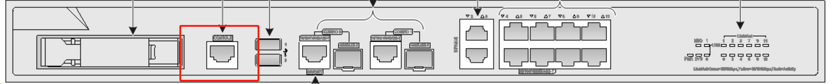

电脑通过console线连接防火墙,电脑上secureCRT软件连接不上防火墙,如何解决。
