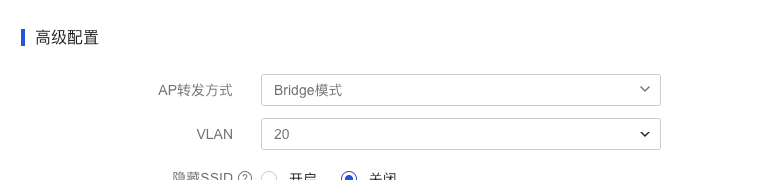

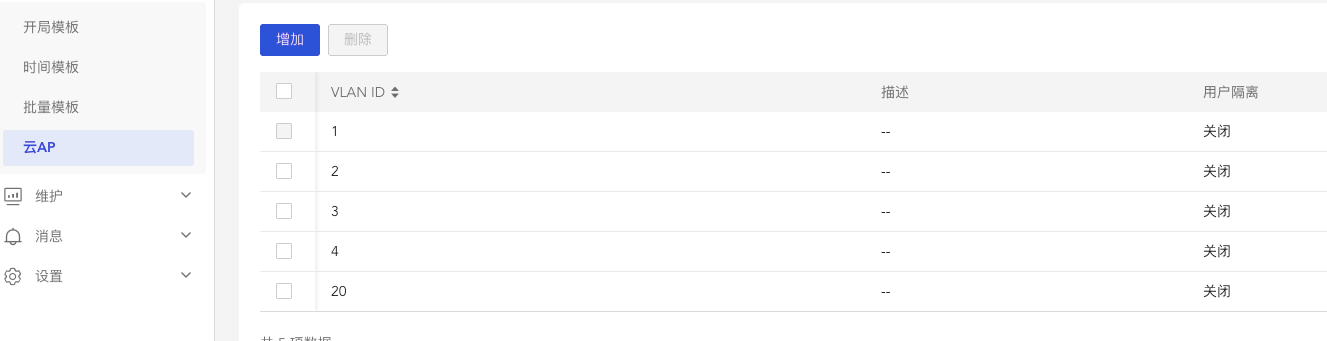

如题:WAP712C-LI 绿洲模式下vlan配置无效
云平台可以配置
也可以绑定vlan
但在ap上没有生效,还是默认的vlan1,是我配置的问题还是WAP712C-LI不支持还是云平台下发问题呢?
那么有什么办法可以让vlan生效呢?只能增加或者更换设备?

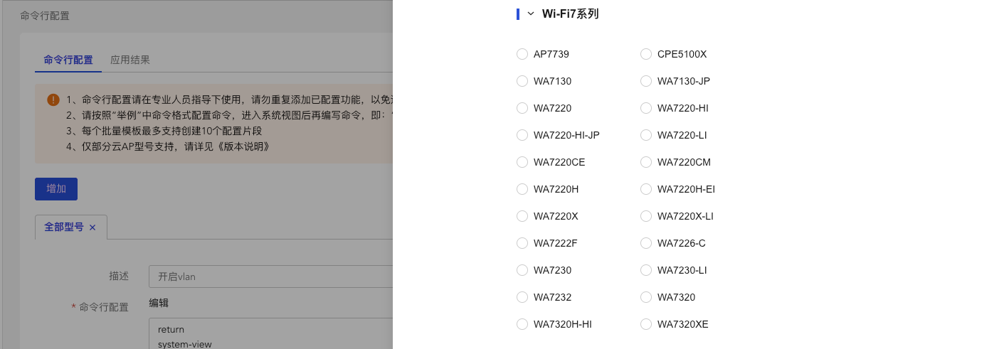

WAP712C-LI无法切换胖模式,绿洲模式的话启动后就不允许Console操作了,那用什么方式配置呢?
zhiliao_bViwOO 发表时间:2026-03-02
通过云简到命令行配置
zhiliao_sEUyB 发表时间:2026-03-02
回复zhiliao_sEUyB:
在云简平台里不支持WAP712C-LI型号的命令行配置
