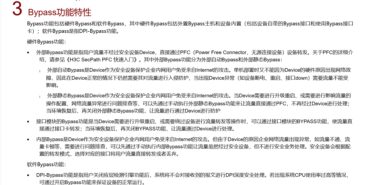

有一种情况是设备关机了还能正常处理流量转发,这种是需要设备支持硬件bypass是吗?那软件bypass功能是什么需求下才会使用呢?不太理解这两个功能的使用场景,有没有大佬告知一下。

核心结论前置
  1. 硬件Bypass:通过物理继电器或交换芯片电路实现,不依赖设备电源和软件。设备断电、死机或重启时,流量也能直通。用于保障绝对的业务连续性。
  2. 软件Bypass:通过设备的操作系统(如Comware)驱动和指令实现,依赖设备主控单元运行。用于实现灵活的、策略可调的故障切换。
两种Bypass的详细对比与适用场景
特性维度
硬件Bypass​
软件Bypass​
实现原理​
专用物理电路(如继电器)。设备断电时,电路处于“常闭”状态,物理上连通线路。
由设备CPU和软件驱动控制。系统检测到故障后,下发指令让数据平面直接转发。
触发条件​
设备完全断电、硬件故障、整机重启。
软件进程崩溃、系统升级重启、手动触发、感知到对端设备故障等。
您提到的场景​
正是此场景。设备关机后,流量依然能通过这两端口直通,但所有安全策略均失效。
设备关机即失效。适用于设备有电但需要重启软件的情况。
主要优点​
高可靠性:与设备状态完全无关,确保链路永远不通。
灵活性高:可基于策略触发(如只Bypass特定VLAN的流量),可与其他高可用技术联动。
主要缺点​
功能单一:只能简单直通,无法做任何策略保留或智能切换。
有依赖:设备若彻底断电或硬件故障,则功能失效。切换速度略慢于硬件(毫秒级差异)。
典型应用场景​
1. 金融、交易核心链路:要求任何情况下都不能断网。
2. 防火墙透明模式部署:避免因设备故障导致网络“桥”断裂。
3. 对业务连续性要求极高的生产网。
1. 设备软件升级/重启:触发Bypass,实现业务无感知升级。
2. 双机热备场景:主备切换时,备用设备可临时Bypass以快速接管流量。
3. 部分故障场景:如电源模块故障但主控仍运行,可触发软件Bypass。
总结与建议
简单来说,您可以这样决策:
  • 追求“物理级”绝对可靠,应对最坏情况(如机房断电)​ -> 选择并依赖 硬件Bypass。
  • 追求“策略级”灵活控制,用于计划内维护或智能故障切换​ -> 使用 软件Bypass。
在实际高端设备(如F5000-AI-55-G)中,这两个功能通常是同时存在且互补的。硬件Bypass是最后的“物理保险”,软件Bypass则是更常用的“智能工具”。具体配置和触发方式,请务必参考该型号最新的官方配置指南。
粉丝:45人 关注:1人
是的,设备在关机或故障时仍能正常转发流量,需要设备支持**硬件Bypass**功能。硬件Bypass依赖于外部的无源物理组件(如PFC,Power Free Connector),在设备断电或硬件故障时,自动将流量通过物理旁路直接透传,保障链路连通性,适用于对高可用性要求极高的网络环境。
**软件Bypass**则是在设备操作系统或软件层面出现异常(如系统卡死、服务崩溃)但硬件仍上电的情况下,由软件策略控制将流量直接转发或丢弃。它不依赖PFC,而是通过配置接口对的工作模式(如转发、黑洞、反射)实现流量绕行安全业务处理。
### 使用场景对比:
- **硬件Bypass使用场景**:
设备断电、硬件故障、系统完全宕机时,仍需保持链路不中断,例如部署在核心链路的防火墙、IPS等安全设备。
- **软件Bypass使用场景**:
安全业务进程崩溃、CPU过载、软件异常但设备仍可运行时,临时绕过安全检测以保障基本转发,避免成为网络瓶颈。
总结:
- 硬件Bypass解决“设备没了,链路不能断”的问题;
- 软件Bypass解决“设备活着但处理不了业务”的问题。
两者互补,共同提升设备在网络中的可靠性与可用性。
