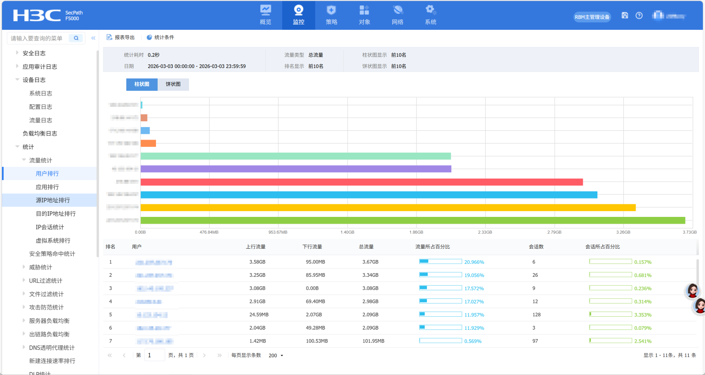

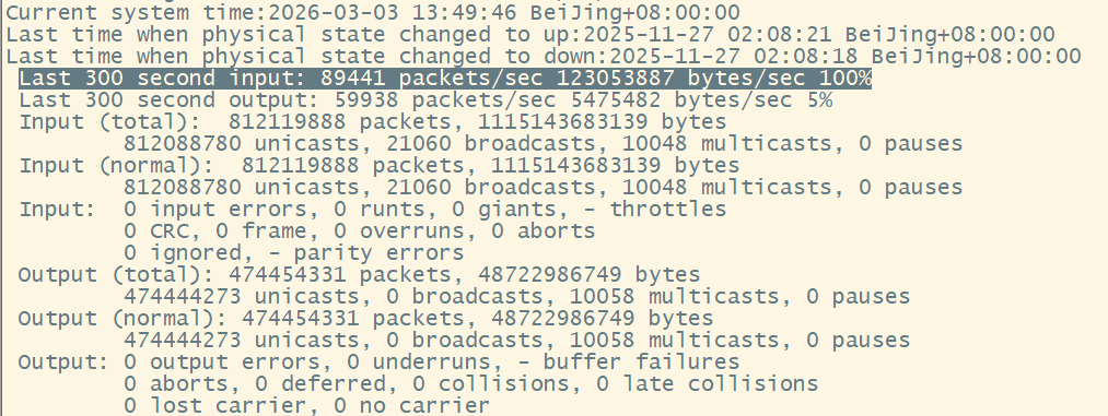

接口上占用率达到峰值,上web流量统计查询是哪些流量占用这么高时,发现当天累计的流量和接口转发的流量匹配不上,正常来说,接口当天负载接近满负载,那web页面的流量统计应该不止几个G或者几百MB,这是什么问题呢命令行显示端口负载web显示流量统计情况
当前接口是数据中心的网络出口,入向流量比出向流量高,需要知道入向流量的统计数据;设备是H3C SecPath F5000-CN-G55,接口是千兆,版本是Version 7.1.064, Release 8890P23

接口统计数据(命令行显示)是“真实值”:
Last 300 second input: 123053887 bytes/sec 100%!表示在过去5分钟,接口 GigabitEthernet1/0/1的平均入方向流量已达到约1.18 Gbps,完全占满千兆带宽。
Input (total): 1115143683139 bytes表示接口历史累计收到的总字节数(约1.04 TB)。
这个数据由接口芯片硬件计数器直接提供,是线速、全量、精确的统计,权威性最高。
Web“流量统计”数据是“估算值”:
该功能(源IP排行、应用排行等)并非记录每一个数据包。它通常基于NetStream/sFlow采样或软件进程对会话表的抽样分析来估算流量分布。
当接口流量达到线速、新建会话速率(89441 packets/sec)极高时,采样率远远跟不上,会导致绝大部分流量未被统计到。因此,您看到的“几个GB”只是它采样到的一小部分,并非真实总量。
该功能的主要目的是观察流量趋势和大致分布,而非用于精确的流量计费或审计。

对您当前情况的推断
根据您提供的接口数据 (入向123MB/s,出向仅5.2MB/s),这是一个典型的非对称流量。常见场景包括:

5 个回答
如果你想要看到较为准确的流量统计信息,上个专业的流控设备吧。
一个是一天的统计,一个是5分钟统计,  肯定不一样啊
粉丝:7人 关注:1人
命令行读取的是实时,web界面是以当天为周期,这种突发流量还是得依靠命令反复执行比对查询的有条件最好用防火墙web界面抓包功能针对异常接口开启抓包这样明显些
粉丝:44人 关注:1人
命令行看到的是准确的,建议做了镜像抓包看一下流量占比情况
粉丝:8人 关注:0人
也不知道研发是咋回事,友商入门级别都有的功能,死活就是不开发
