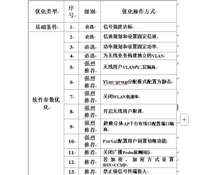

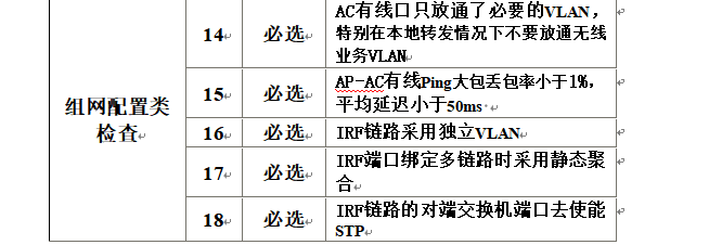

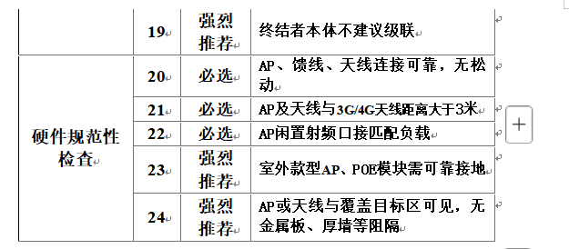

1. 如果当前是集中转发模式,则改为本地转发,删除掉给AP配置的静态限速、Qos、ACL等功能,让AP以硬转模式运行;
2. 在交换机上配置静态限速,给每个用户限速;注意不要给AP配置限速,因为WA6500a系列如果配置限速则会回到软转模式;
3. 常规无线优化:① 基于vlan二层隔离;② 交换机下行口端口隔离;③ 合理规划AP频宽,信道和功率可以交由RRM功能调整。
