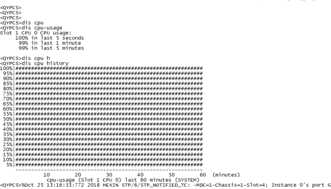

华三S5130交换机CPU占用率达到99,如图
该如何排查原因。

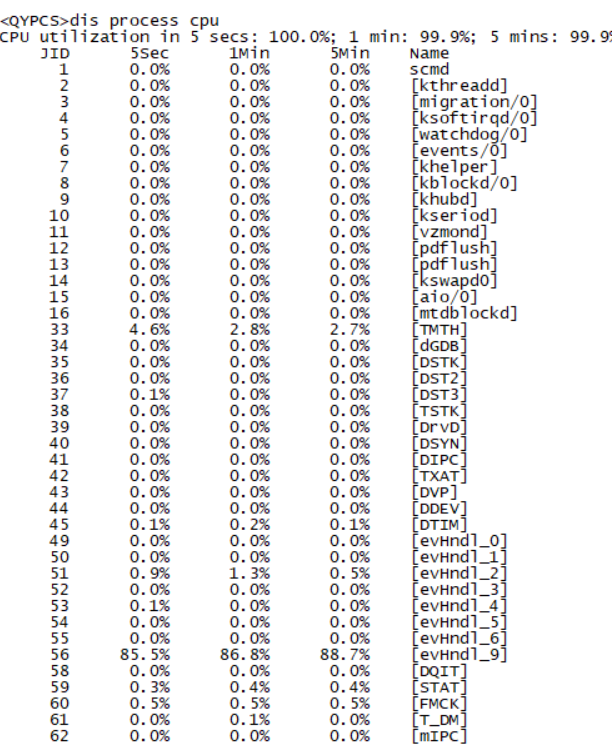

 evHndl_9 表示 LINK_STATUS_CHANGED,和接口模块协商有关,看下交换机接口上是插有第三方的模块?看下log中是否有过接口up down的情况。
