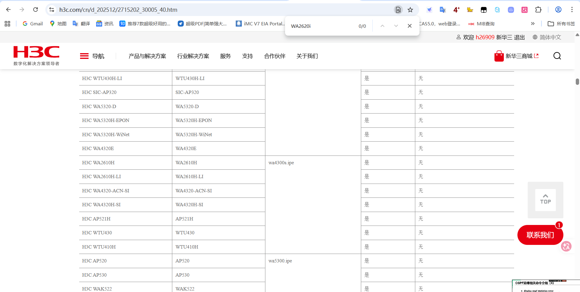

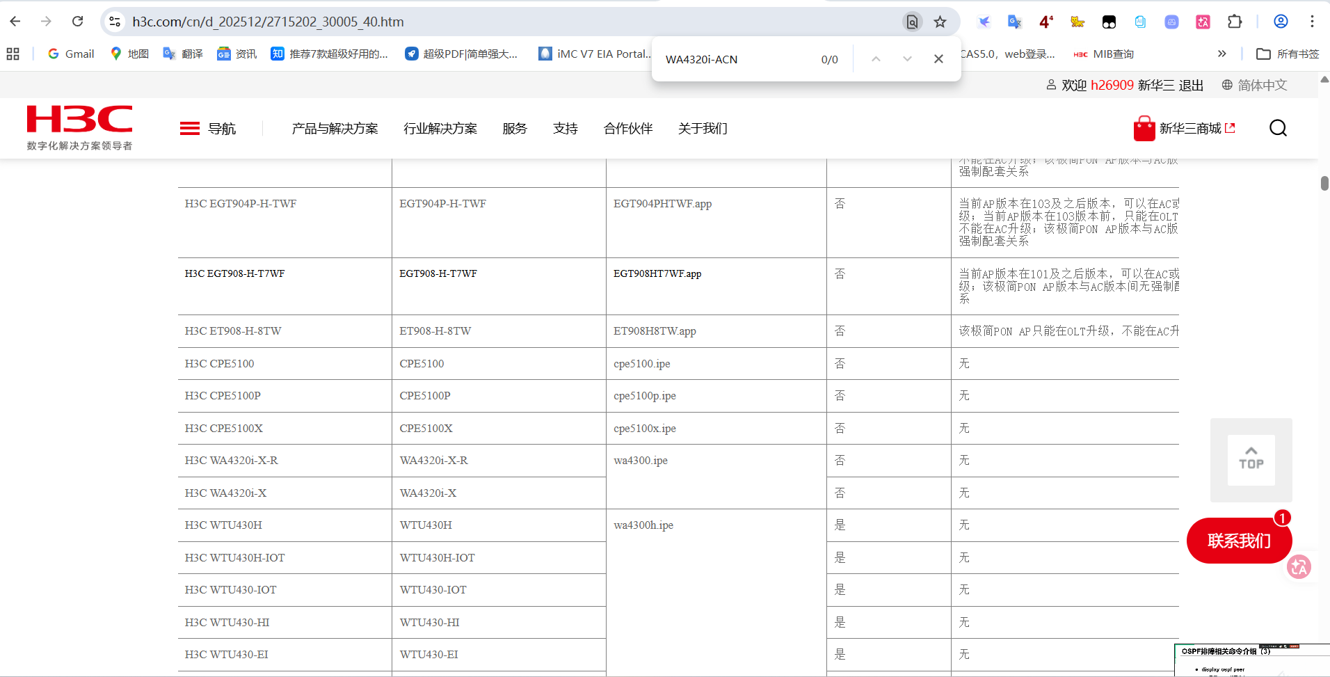

z6Kl9 九段
粉丝:81人 关注:2人
都不支持了,链接如下:
https://www.h3c.com/cn/d_202512/2715202_30005_40.htm
