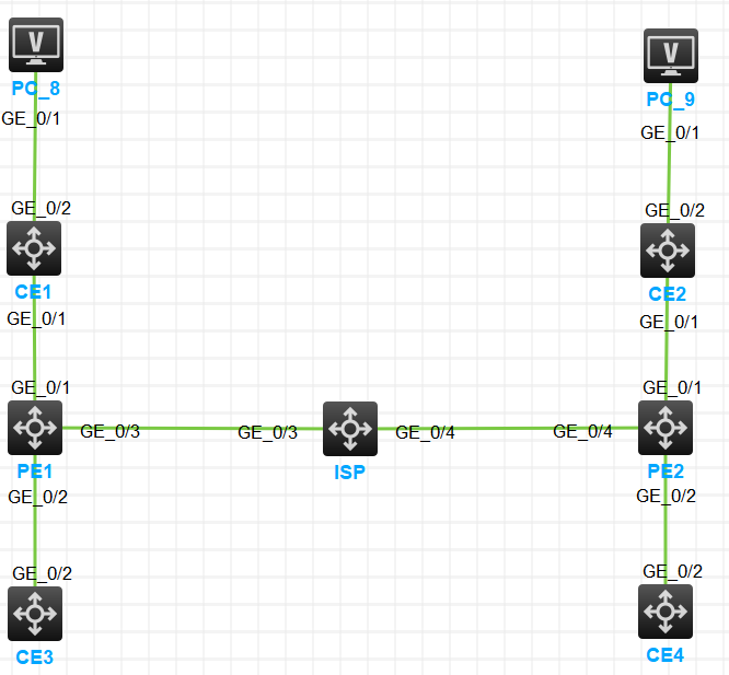

华三文档里面的配置不完整。我无法验证,请你给出CE1和CE2的配置,两台pc划vlan2
麻烦各位哥哥姐姐了
CE1 和CE2和PE互联正常ACCESS即可

请问中间设备怎么配置
广州大学的饱饱 发表时间:2026-03-05
中间设备放行承载VLAN即可,qinq本质是tag in tag,中间设备只需放行外层vlan标签即可
叫我靓仔 发表时间:2026-03-05
回复叫我靓仔:
这个CE的access的pvid是要和PE的trunk的pvid一致吗,为啥用access,其他valn的数据能通过吗,请教下
回复叫我靓仔:
我先去试试

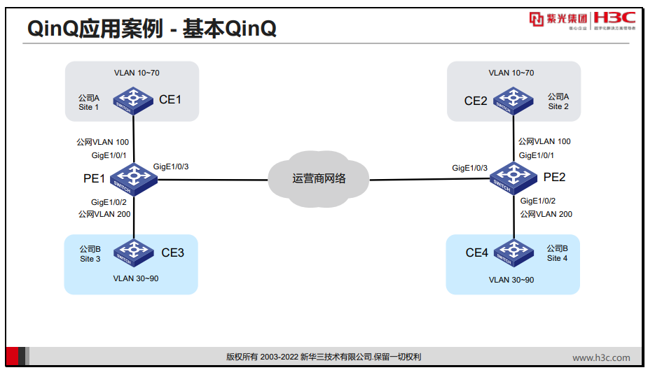

1.6  QinQ典型配置举例
1.6.1  QinQ配置举例
1. 组网需求
·            公司A的两个分支机构Site 1和Site 2通过运营商网络进行通信,该公司各业务使用的VLAN为VLAN 10~70;公司B的两个分支机构Site 3和Site 4也通过运营商网络进行通信,该公司各业务使用的VLAN为VLAN 30~90。
·            PE 1和PE 2为运营商网络的边缘设备,且二者通过TPID值为0x8200的运营商网络设备进行连接。
·            通过配置,利用运营商提供的VLAN 100使公司A的两个分支机构之间实现互通,利用运营商提供的VLAN 200使公司B的两个分支机构之间实现互通。
2. 组网图
图1-3 QinQ配置组网图
3. 配置步骤

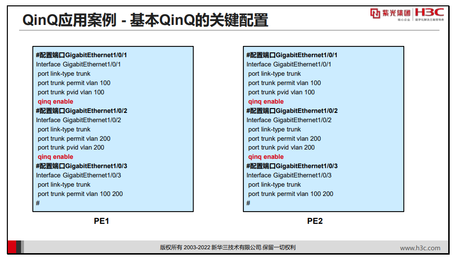

(1)       配置PE 1
·            配置端口GigabitEthernet1/0/1
# 配置端口为Trunk端口,且允许VLAN 100的报文通过。
<PE1> system-view
[PE1] interface gigabitethernet 1/0/1
[PE1-GigabitEthernet1/0/1] port link-type trunk
[PE1-GigabitEthernet1/0/1] port trunk permit vlan 100
# 配置端口的缺省VLAN为VLAN 100。
[PE1-GigabitEthernet1/0/1] port trunk pvid vlan 100
# 使能端口的QinQ功能。
[PE1-GigabitEthernet1/0/1] qinq enable
[PE1-GigabitEthernet1/0/1] quit
·            配置端口GigabitEthernet1/0/2
# 配置端口为Trunk端口,且允许VLAN 100和VLAN 200的报文通过。
[PE1] interface gigabitethernet 1/0/2
[PE1-GigabitEthernet1/0/2] port link-type trunk
[PE1-GigabitEthernet1/0/2] port trunk permit vlan 100 200
# 配置外层VLAN Tag的TPID值为0x8200。
[PE1-GigabitEthernet1/0/2] qinq ethernet-type service-tag 8200
[PE1-GigabitEthernet1/0/2] quit
·            配置端口GigabitEthernet1/0/3
# 配置端口为Trunk端口,且允许VLAN 200的报文通过。
 [PE1] interface gigabitethernet 1/0/3
[PE1-GigabitEthernet1/0/3] port link-type trunk
[PE1-GigabitEthernet1/0/3] port trunk permit vlan 200
# 配置端口的缺省VLAN为VLAN 200。
[PE1-GigabitEthernet1/0/3] port trunk pvid vlan 200
# 使能端口的QinQ功能。
[PE1-GigabitEthernet1/0/3] qinq enable
[PE1-GigabitEthernet1/0/3] quit
(2)       配置PE 2
<PE2> system-view
[PE2] interface gigabitethernet 1/0/1
[PE2-GigabitEthernet1/0/1] port link-type trunk
[PE2-GigabitEthernet1/0/1] port trunk permit vlan 200
[PE2-GigabitEthernet1/0/1] port trunk pvid vlan 200
# 使能端口的QinQ功能。
[PE2-GigabitEthernet1/0/1] qinq enable
[PE2-GigabitEthernet1/0/1] quit
[PE2] interface gigabitethernet 1/0/2
[PE2-GigabitEthernet1/0/2] port link-type trunk
[PE2-GigabitEthernet1/0/2] port trunk permit vlan 100 200
[PE2-GigabitEthernet1/0/2] qinq ethernet-type service-tag 8200
[PE2-GigabitEthernet1/0/2] quit
 [PE2] interface gigabitethernet 1/0/3
[PE2-GigabitEthernet1/0/3] port link-type trunk
[PE2-GigabitEthernet1/0/3] port trunk permit vlan 100
[PE2-GigabitEthernet1/0/3] port trunk pvid vlan 100
# 使能端口的QinQ功能。
[PE2-GigabitEthernet1/0/3] qinq enable
[PE2-GigabitEthernet1/0/3] quit
(3)       配置公共网络设备
配置运营商网络中PE 1到PE 2之间路径上的设备端口都允许VLAN 100和VLAN 200的报文携带VLAN Tag通过,且这些端口的MTU值至少为1504字节。
