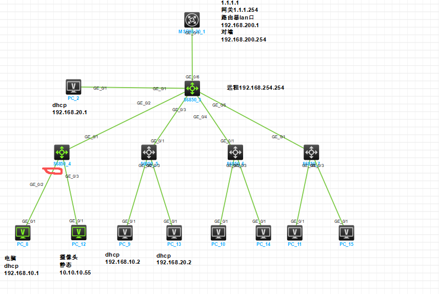

为啥配置了vlanif互通它不通呢?核心都能ping通终端,大佬帮忙看看,是模拟器的问题吗
2026-03-06提问
  • 0收藏,1002浏览
H3C模拟器,帮忙看看是我的问题还是模拟器问题,谢谢❤️
文件下载导入工程,目标,电脑访问摄像头,互联互通
出BUG了,在接入上都收不到电脑发出的包了

我用ensp模拟这个也是这样,我都怀疑自己了
zhiliao_7FtWNl 发表时间:2026-03-06
抓个包看一下,我在接入抓电脑的包,抓不到,应该是出BUG了
什么都不会的网络工程师 发表时间:2026-03-06
我抓过,也是抓不到
正常情况下,肯定是通的,网关都在同一台设备上,没做啥限制
好的,感谢,可是怎么解决这个bug呢0.0
可以尝试重新新建一个实验看看
建过了,我也让我同事电脑建了,都一样0.0

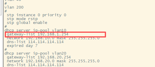

问题在上面,网关写错了
你把网关写对,然后PC重新获取一下地址就行了
我去,还真是dhcp池错了,一直没注意这个,感谢你
zhiliao_7FtWNl 发表时间:2026-03-07
