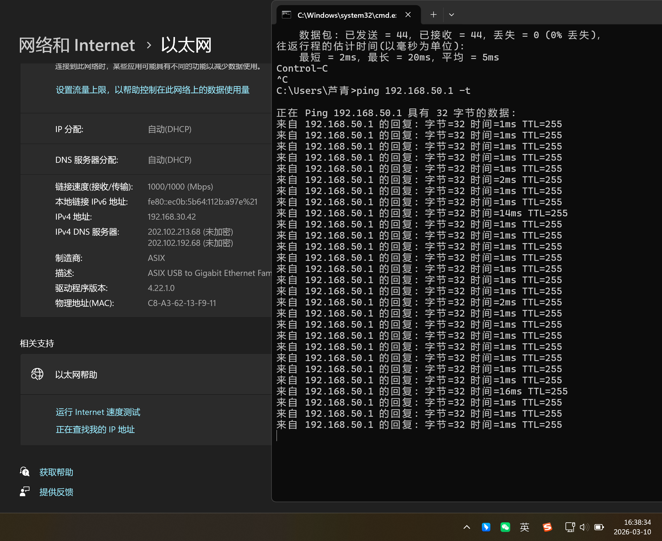

长ping内网外网都有概率会掉包,长ping内网网关十几秒就会有1次延迟
2026-03-10提问
  • 0收藏,1178浏览
长ping内网外网都有概率会掉包,长ping内网网关十几秒就会有1次延迟,网关做在3层交换机(H3C S5500V2-34S-EI)上面的,出口是路由器(ER8300G3),路由器上配置了端口映射。
附配置截图,麻烦看看是我哪里配置的有问题,还是怀疑是硬件故障?谢谢

ping外网丢包正常,业务有没有问题,跨三层ping业务试试。
不要直接ping网关测试,不准的。
untagged端口与tagged就是打vlan tag和不打vlan tag,配置错误会网络不通,不丢导致丢包。
请问是不是这样,我上传新ping图了

这样是跨3层ping吗
要看你的掩码配置的多少
