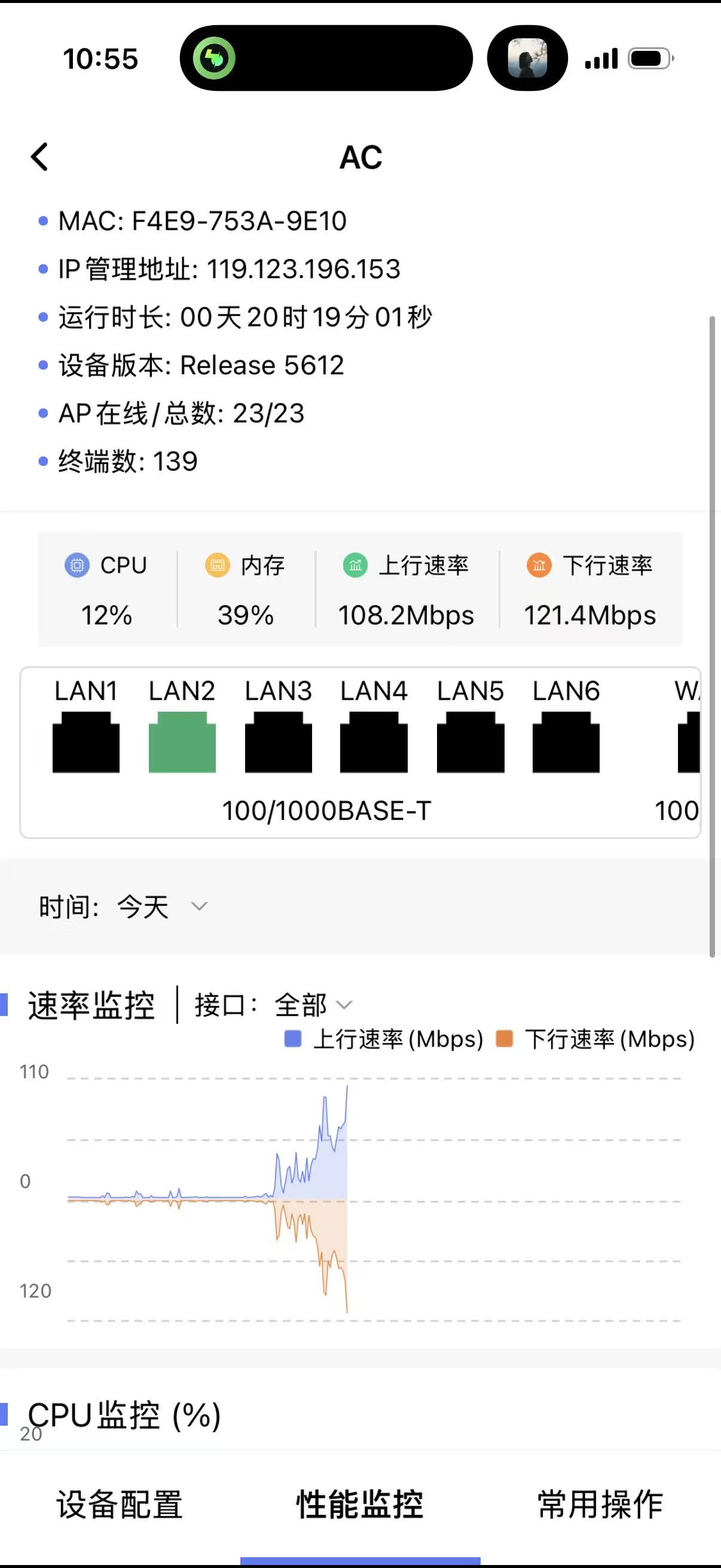

客户反映网络卡,我在AC上限了速,针对SSID限的,但我的AC是旁挂模式,网关在核心交换机,远程查看这个上行速率和下行速度挺大,最高达到100多Mbps,最低也有50多Mbps,但是我远程看另外一台同样型号的2520X-LI,不同场所的,只有几百Kbps,这个一般是啥问题

针对SSID限速,也生效了。

这个应该是实时的吧,没有大流量就说明本来就没怎么用呗,另外你这个限速作用不大,出口也不在你这里,建议你在出口限速吧

是针对无线服务,开启的限速,SSID下设置的,没错,其它的路由上没有做限速,也没做其它策略
