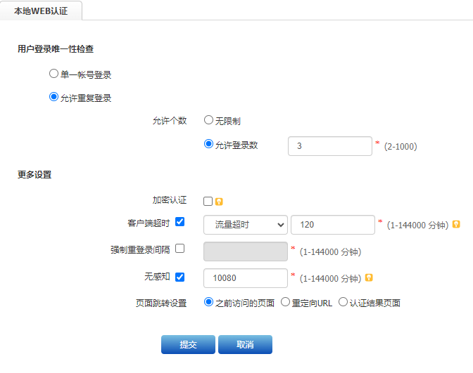

本地WEB认证的配置项里没有勾选【客户端超时】,不勾选客户端超时表示客户端永远不会自动下线。 而无感知认证的时间是以用户下线为时间点计算的,这种设置下无感知无法生效。
本地WEB认证的配置项里有勾选【客户端超时】时间为10分钟,但是没有使用本地WEB认证,使用的是【短信验证】,可能由于版本问题,【短信验证】里面并没有【客户端超时】这个选项
zhiliao_R84IWH 发表时间:2026-03-12 更多>>
粉丝:37人 关注:1人
  1. “强制重置密码间隔”被标记为“无感知”:这个参数通常指的是用户密码的有效期(10080分钟≈7天)。它的作用是强制用户在达到这个时间后重新输入密码,并不是控制无感知认证列表有效期的参数。这可能是界面翻译或设计上容易让人误解的地方。
  2. 真正的“无感知认证时间”在哪里:在ACG1000的配置逻辑中,控制无感知认证有效期的参数通常位于更上层的“认证策略”中,而不是在“本地WEB认证”的“更多设置”里。

您好,现在使用【短信认证】里面只有“超时时间”和“无感知”两项可填时间选项,“超时时间”为15分钟,“无感知”时间为7200分钟;有没有可能和现在的手机开启了“随机Mac地址”选项有关
