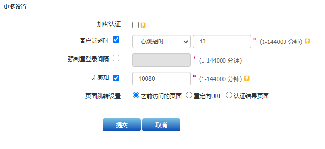

认证逻辑是,ACG二层透明部署,通过ACG1000 内置portal,调远端LDAP进行本地web认证,已经开启跨三层的MAC地址学习(功能正常),现在问题是部分客户端可正常无感知认证,部分客户端则需要频繁登录,大神帮忙分析下可能是什么原因?
客户端设备已经都设置成固定MAC地址,理论上应该都是本地web用户这种无感知登录的,但现在就是大部分客户端都不是无感知,还是需要频繁输入用户名密码

1. 强制重登录间隔被意外启用
  • 现象:无论无感知列表是否存在,每隔固定时间强制用户重新认证。
  • 检查方法:登录ACG Web界面,进入 用户认证 → 认证策略 → 编辑当前使用的策略,查看 “强制重登录间隔” 是否勾选并填写了数值。如果有,请取消勾选 或将其设置为大于无感知时间(如10080分钟)。
  • 影响:若设置为240分钟,则每4小时用户必须重新输入密码,与您描述的“部分客户端频繁登录”高度吻合。
2. 客户端超时(流量超时)过短
  • 现象:用户设备(如手机)在无流量时(例如息屏待机)很快被下线,下线后再次产生流量时本应无感知上线,但若无感知机制未能触发,则需重新认证。
  • 建议:适当延长流量超时时间(如从10分钟改为120分钟),减少因短暂空闲导致的频繁下线。
  • 注意:即使下线,只要MAC仍在无感知列表中,重新上线应自动通过。若仍需密码,说明无感知失效(见下一点)。
3. 跨三层MAC学习不完整或延迟
  • 虽然您确认SNMP功能正常,但部分客户端可能位于不同交换机或VLAN,导致ACG未能及时学习到其MAC地址。
  • 验证方法:
    • 在ACG上执行 display wlan mac-authentication connection 或 display user-waa local-waa,查看频繁登录的客户端MAC是否在无感知列表中。
    • 如果不在,说明MAC未被学习或已老化。需检查对应交换机端口的MAC地址表是否正常上报,以及ACG的SNMP超时/重试设置是否合理。
  • 优化:增加SNMP读取频率,或调整交换机MAC地址老化时间(建议300秒以上)。
4. IP地址变化导致无感知失效
  • 某些情况下,ACG的无感知认证可能同时依赖IP和MAC(尽管文档通常说基于MAC)。如果客户端每次连接都获取新IP(例如DHCP租期短),可能导致ACG认为这是一个新用户,从而要求认证。
  • 验证:查看频繁登录的客户端IP是否经常变化。如果租期过短,可延长DHCP租期或在ACG上确认无感知是否绑定IP。
  • 解决方案:在ACG上确认无感知策略为 “仅基于MAC”(通常默认如此),或通过命令行强制忽略IP变化。
5. 认证策略匹配顺序问题
  • 可能存在多条认证策略,部分客户端的流量匹配到了另一条不开启无感知的策略(例如基于源IP的强制认证策略)。
  • 检查:进入 用户认证 → 认证策略,查看策略列表的顺序(从上到下匹配)。确认所有客户端应匹配的策略都开启了 “无感知认证” 且无感知时间配置正确。
  • 测试:临时将频繁登录客户端的IP段加入一条单独策略,明确开启无感知,观察是否改善。
解决方案:在ACG上确认无感知策略为 “仅基于MAC”(通常默认如此),或通过命令行强制忽略IP变化。 这个强制忽略IP变化的命令是啥?没有查询到

看看上下线时候的mac情况吧,是不是又随机mac
已经关闭随机MAC了

三层同步功能设置短一点试试,ACG这种简易portal认证,感觉arp同步有滞后性,我在项目上也时不时遇到一两回,感觉是三层arp同步不及时,终端刚好在acg刚同步完,还没有进入下一次同步期间,终端上线了,IP和mac的关系没同步进acg,导致像新用户一样弹窗,但只是猜测
