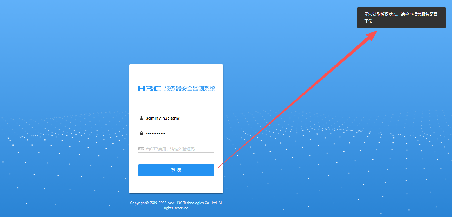

SSMS主机监测系统发现登录不上,之前好好的。

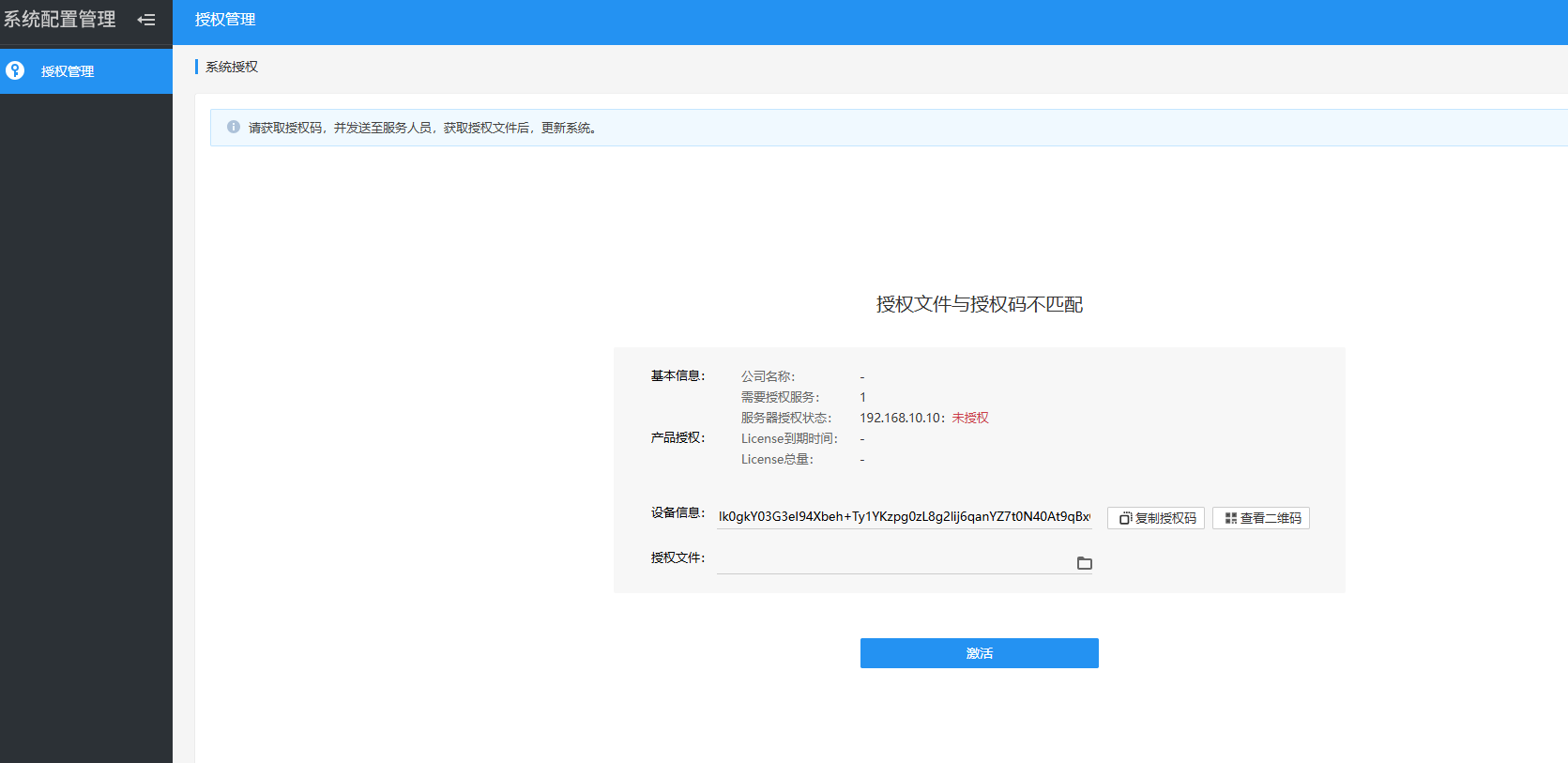

没有授权了,排查下之前是不是使用的临时授权
H3C SecPath SSMS服务器安全监测系统 License使用指南(E6404)-5W100-整本手册.pdf
授权没了,打一下授权

目前问题已解决完毕
原因:根据解析设备信息得知,后期加了ipv6地址,导致IP地址和之前有变化,所有授权不生效了。
