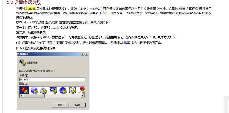

3.1.2 配置电缆连接
通过终端配置刀片交换机时,配置电缆的连接步骤如下:
第一步:将配置电缆的DB-9孔式插头接到要对交换机进行配置的PC或终端的串口上。
第二步:将配置电缆的MiniUSB插头连到交换机的配置口(Console)上。
图3-2 刀片交换机初次上电启动配置组网图
连接时请认准接口上的标识,以免误插入其它接口。
(2)    在连接说明界面中键入新连接的名称,单击<确定>按钮,系统弹出如图3-4所示的界面图,在[连接时使用]一栏中选择连接使用的串口。
图3-4 超级终端连接使用串口设置

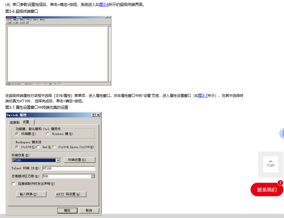

(3)    串口选择完毕后,单击<确定>按钮,系统弹出如图3-5所示的连接串口参数设置界面,设置波特率为9600,数据位为8,奇偶校验为无,停止位为1,数据流控制为无。
图3-5 串口参数设置
