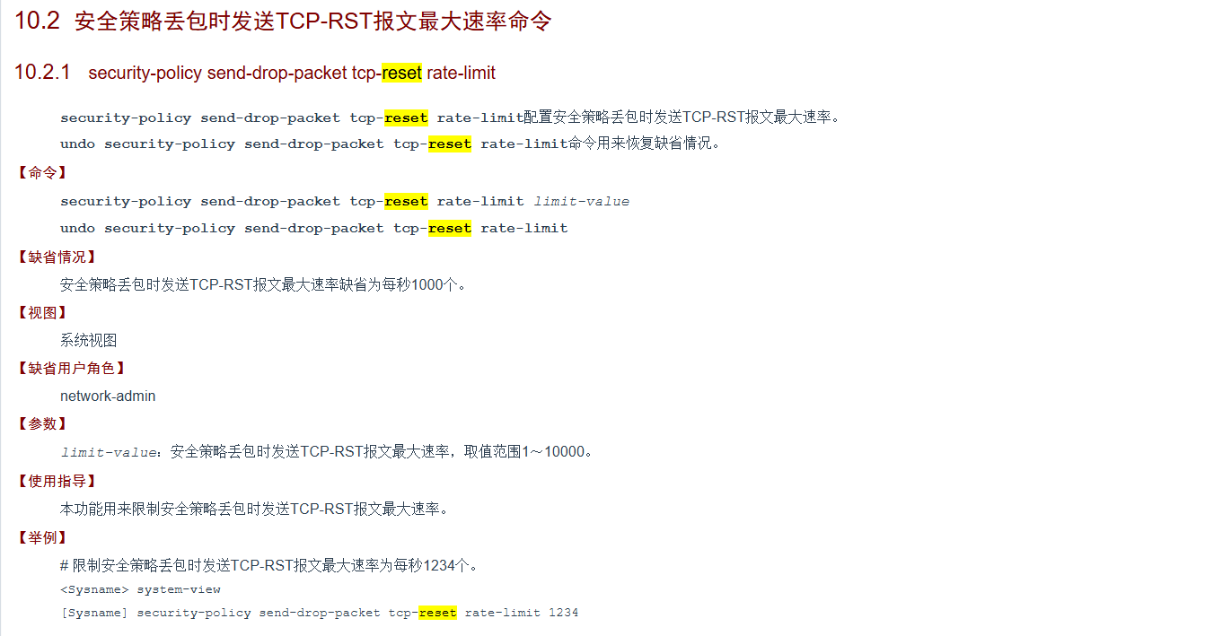

是的,华三防火墙具备完全相同的功能,其核心命令是 firewall tcp-syn-check。
功能与命令详解
  1. 功能名称:TCP SYN检查。
  2. 默认状态:与您描述一致,该功能默认关闭。关闭时,设备对非SYN首包(如RST、ACK等)的处理方式是直接丢弃,不会回应任何报文。
  3. 开启后的行为:开启后,当设备收到一个TCP非SYN首包(即不是用来发起连接的包)且无法匹配任何现有会话时,会主动向报文的源地址发送一个TCP RST报文,以重置对方的连接尝试。
  4. 核心命令:
    system-view firewall tcp-syn-check enable
    这条命令在系统视图下执行,会全局开启TCP SYN检查功能。

有的,开启该功能并进行速率限制,主要是为了防止**攻击者利用大量jia的 TCP 非 SYN 报文触发设备发送 TCP RST 响应,从而导致设备 CPU 资源耗尽或网络拥塞(即防范 TCP RST 泛洪攻击)**。 该机制确保在安全策略丢包或会话未匹配时,设备能以受控的速率(默认 1000 个/秒)回复 RST 报文,既维持了正常的连接重置行为,又避免了因响应风暴影响设备性能。
