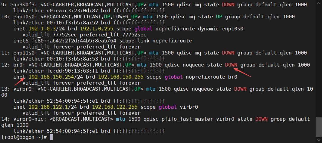

新设备开局,
默认通过g0/0 可以ssh登陆到后台,
查看ip add  地址显示的业务地址 是down 的状态, 默认ip  http://192.168.0.10:8080/imc登陆不上,也ping不通,这个该如何处理,
我后面又按照官方文档 修改了一下这个地址,改成 192.168.150.254  依然无法ping通,和访问

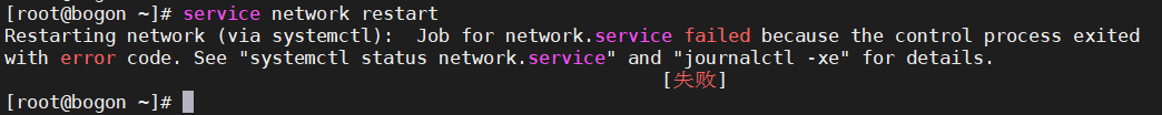

修改地址后 重启网络出现错误:

提示:Failed to stop iptables.service: Unit iptables.service not loaded.

您好!根据您提供的信息,MagicBox-2000的IMC地址无法登录且ping不通,即使修改了IP地址也无法解决问题。建议您首先检查以下几点:
1. 确认IMC服务是否已经启动。您可以通过SSH登录到后台,然后运行`systemctl status imc`来检查服务状态。
2. 确认IMC服务的端口是否正确开放。您可以使用`netstat -anpt | grep 8080`命令来检查8080端口是否在监听。
3. 检查防火墙设置,确保8080端口没有被阻止。您可以尝试临时关闭防火墙,然后再次尝试访问。
4. 确认您的修改是否正确。如果您修改了IP地址,请确保新的IP地址在网络中是可用的,并且没有被其他设备占用。
5. 查看系统日志,可能会有更多关于为什么IMC服务无法访问的信息。您可以通过`journalctl -u imc`来查看日志。
如果以上步骤都无法解决问题,可能需要进一步的网络诊断或者联系技术支持。希望这些建议能帮助到您!如有需要,请提供更多信息。
