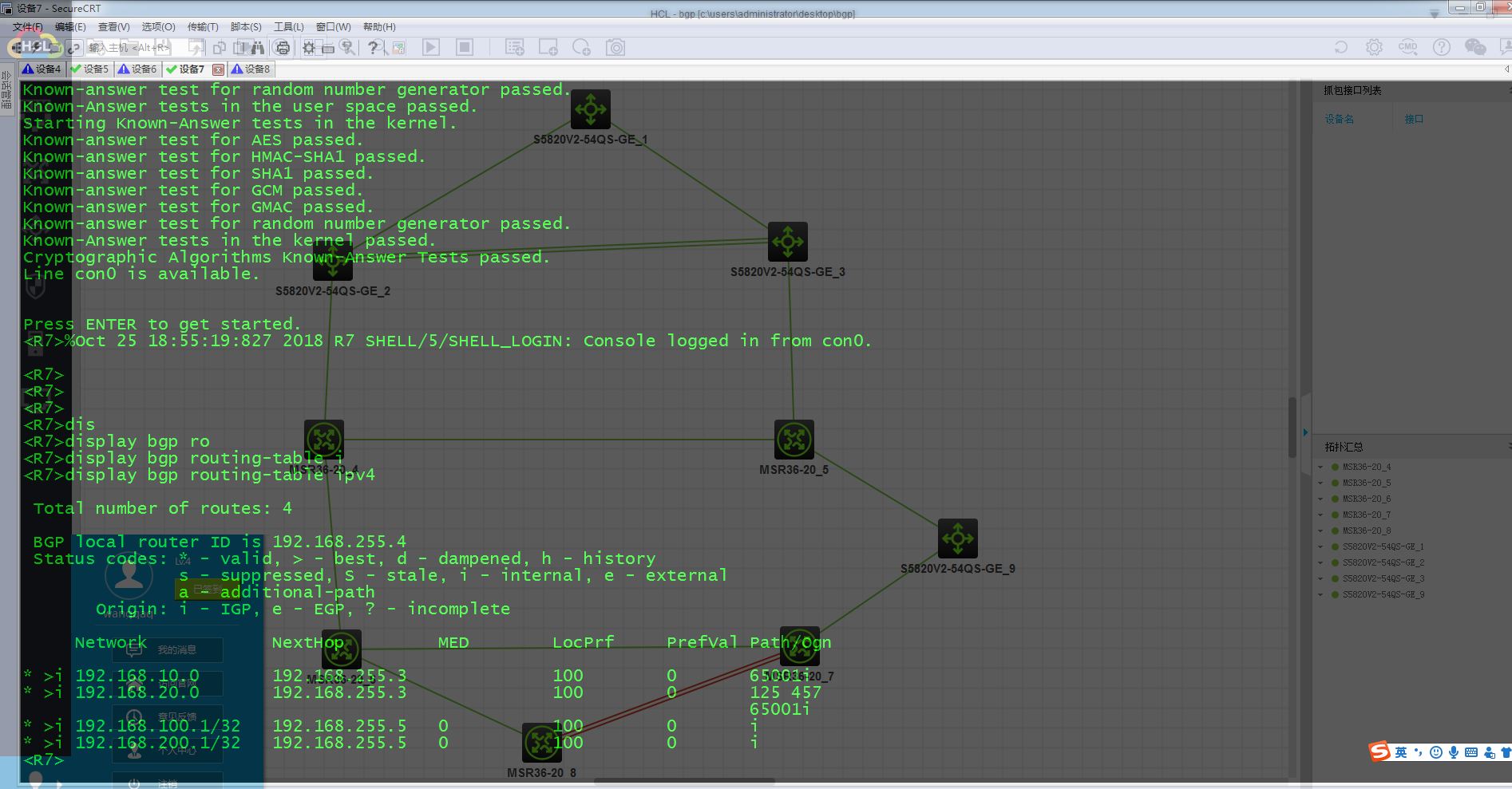

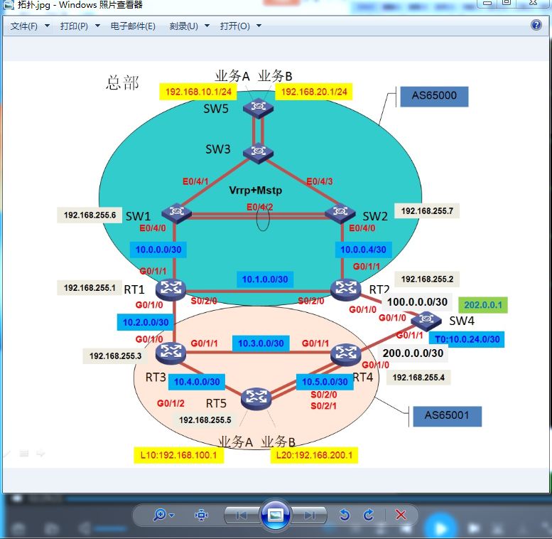

请问一下我在我实验的R5上做了一条BGP的路径控制列表如图所示意思是想让R5只发自己本地的路由,也就是192.168.10.0和192.168.20.0,。图中已经把我实验中的R5基本情况展示出来了。但是你们看我第三张图,我实验中R7却选择左边的R6来作为192.168.10.0和192.168.20.0的下一跳。后来我尝试在我R5上把对于R7的出方向策略center给删除了,结果R7就可以接收到来自R5的BGP路由更新,选路正常。

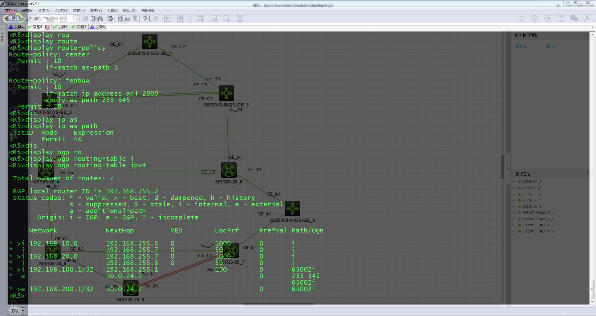

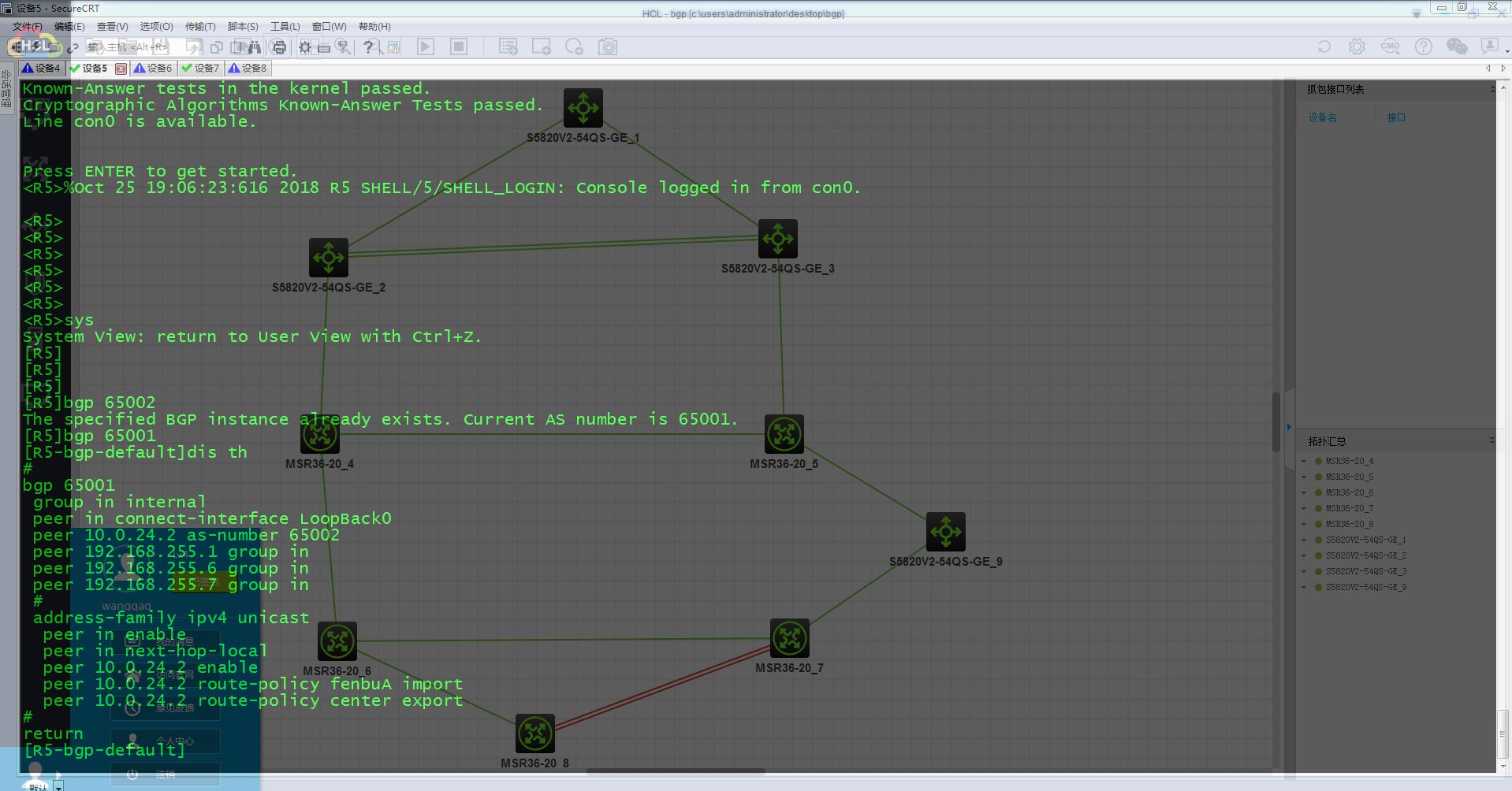

但是你们可以看我下面放的R5的相关配置和BGP路由的AS-PATH属性,R5应该可以只把192.168.10.0和192.168.20.0发送给R7,但是在R5上我对R7使用了center出策略后,R5不对R7发送任何的路由更新,我必须要把R5对于R7的出策略删除了才可以使R5发送路由更新给R7。
但是我在R4上做了和R5上一模一样的路由策略和应用,但是R6就可以收到192.168.10.0和192.168.20.0的路由,但是在R5上确有问题,这是为什么??

不是路由更新不及时的问题,我都重置了BGP邻居关系还是这样的情况。 您看过我做的实验你就知道了192.168.10.0和192.168.20.0其实是网关,我在下面两个交换机机上启用了BGP并network了网关
