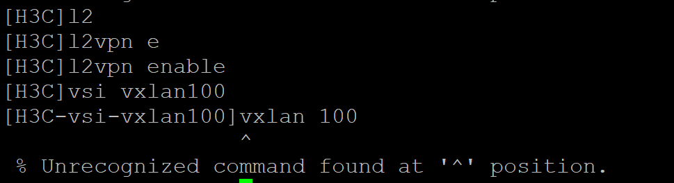

在HCL创建vxlan id的时候为什么显示这个命令不正确,求解答

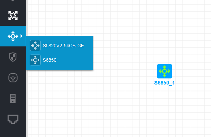

官方模拟器HCL应该只支持用6850那个型号来创建
谢谢,的确5820用不了,换了就好了

HCL 模拟器对 VXLAN 的支持一直存在较多限制,尤其是在交换机设备上。你可以用S6850来做该实验。
  • 交换机普遍不支持:HCL 中的交换机型号(如 S5820 等)通常不支持 VXLAN 相关的完整配置命令,即使在真机上可以运行,在模拟器中也经常报错 。
  • 路由器支持有限:虽然路由器(如 MSR36-20)支持部分 VXLAN 命令,但也仅限于建立二层 VXLAN 隧道,无法模拟完整的三层网关功能 。
  • 版本差异:不同版本的 HCL 和不同的设备型号,对 VXLAN 的支持程度也不同。有些版本甚至移除了对交换机 VXLAN 实验的支持 。
你在 vsi 视图下输入 vxlan 100 报错,很可能是因为你当前使用的设备在 HCL 中根本不支持这条命令。
