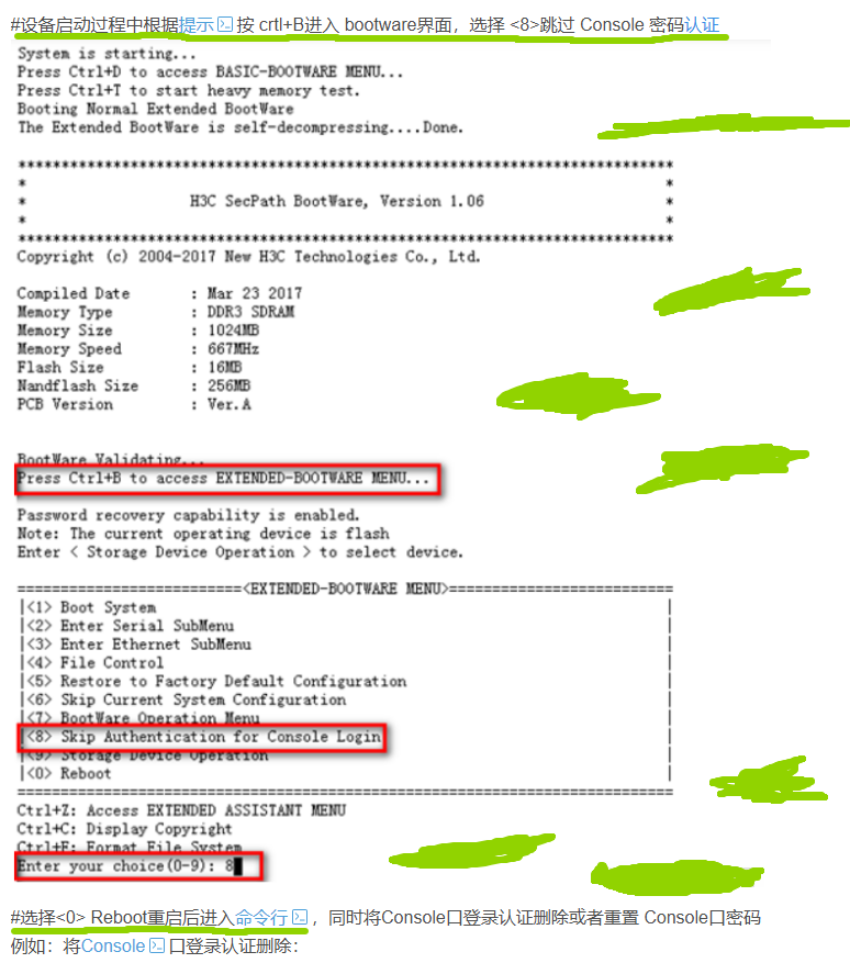

v5的还是v7的?v5的只能恢复出厂设置重置密码
v7的则可以跳过console密码,进去重新配置密码,从而保留配置
