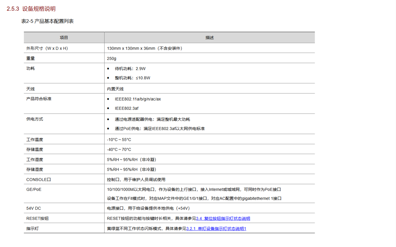

WA6320-SI(Fit AP 模式)支持以下两种供电方式,无需单独配置特定型号的电源适配器,具体参数如下:
1. **PoE 供电**:支持 **802.3af** 标准供电。
2. **DC 供电**:支持直流电源供电(整机功耗 ≤10.8W)。
该设备内置天线,双频工作(2.4G/5G),在 PoE 供电场景下通常直接由支持 802.3af 标准的 PoE 交换机或 PoE 供电器供电;若使用 DC 供电,需配合符合设备直流输入规格(通常为 12V/1A 或 9V/2A,具体请参照设备铭牌或详细硬件指南)的电源适配器使用。
