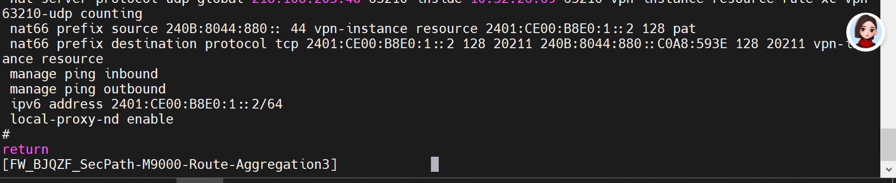

如下图所示:240b:8044:881::1/116为电脑网关,只能其中一个某1个地址(比如下图中的::6正常)与互联网 240c::6666通信,其他同网段IP(::8)都不行

从图2的路由器配置来看,你使用了nat66(IPv6的NAT)。这在纯IPv6网络中并不常见,但如果你的网络环境需要做地址转换,那么问题可能出在这里。
  1. 检查NAT66规则:
    • 确保NAT66规则允许240b:8044:881::/116网段的所有地址进行转换。
    • 检查是否有ACL(访问控制列表)限制了某些特定的IPv6地址访问外部网络。
  2. 检查前缀委派(Prefix Delegation):
    • 如果你的路由器是从上级设备获取IPv6地址,确保它正确地向下级设备分配了地址前缀。

怀疑是防火墙的问题,交换机检查过NDP和acl,没问题的
