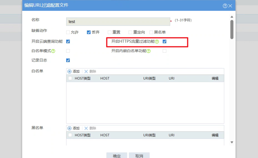

想拦截小龙虾https://openclaw.ai;配置完后无法拦截,监控查看url日志没有识别出这个URL

SSL解密功能和HTTPS流量过滤功能好像是互斥的,我这边开了HTTPS流量过滤功能,为什么拦截不到呢,我都把整个域名粘贴上去了

有勾选了这个,也点了提交
