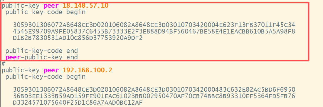

这个18.148.57.10的设备密钥变了,可以直接在用来远程的设备上undo掉这个public-key吗

关于您提到的H3C设备密钥变更问题,确实可以在远程设备上直接执行`undo`命令来删除对端公钥。以下是具体步骤:
1. 进入系统视图:
<H3C>system-view
2. 删除指定peer的公钥:
[H3C]undo public-key peer 18.148.57.10
或者进入对应的公钥视图后删除:
[H3C]public-key peer 18.148.57.10
[H3C-pkey-peer-18.148.57.10]undo public-key-code
[H3C-pkey-peer-18.148.57.10]undo public-key-peer
3. 验证删除结果:
[H3C]display public-key peer
确认18.148.57.10条目已消失。
4. 重新导入新的公钥:
删除旧密钥后,重新导入更新后的公钥:
[H3C-pkey-peer-18.148.57.10]public-key-code begin
# 粘贴新的公钥内容(十六进制格式)
[H3C-pkey-peer-18.148.57.10]public-key-code end
[H3C-pkey-peer-18.148.57.10]peer-public-key end
注意事项:
- 删除公钥后,在重新导入新公钥之前,无法通过SSH公钥认证方式登录18.148.57.10,建议在本地Console或已有的稳定SSH连接下操作,避免断连。
- 配置保存:操作完成后记得保存配置:
[H3C]save
如有需要,请提供更多信息。

可以的,重新免密生成公钥

关于你提到的设备密钥变更和配置撤销问题,这里有一个关键点需要澄清:
“public-key peer” 通常指的是对端(peer)设备的公钥,而不是本设备自己的私钥或公钥。
基于这个前提,以下是针对你问题的解答:
1. 关于“undo”的操作逻辑
在大多数网络设备(如华为、华三等)的命令行界面中,删除配置通常使用 undo 命令。
如果你想删除这个特定的对端公钥配置,理论上是可以直接在远程设备上执行 undo 操作的,但具体命令取决于该配置所在的上下文(Context)。
标准的撤销命令格式通常是:undo public-key peer 18.148.57.10
或者进入对应的公钥视图后删除:
undo public-key-code undo public-key peer
2. 操作建议与注意事项
虽然可以直接 undo,但在执行前请确认以下几点,以免导致连接中断:
  • 确认配置层级: 这段配置看起来像是在配置SSH或者IPSec等安全特性时的“信任对端”配置。如果你直接删除了这个对端公钥,本设备将不再信任来自 18.148.57.10 的连接或加密流量。
  • 影响范围:
    • 如果你是在 192.168.100.2 这台设备上远程登录管理 18.148.57.10,删除 18.148.57.10 的公钥可能会导致后续的自动验证失败(例如SSH登录时需要重新手动确认指纹,或者IPSec隧道断开)。
    • 如果你是在 18.148.57.10 上配置,且 192.168.100.2 是连接过来的客户端,删除该配置会切断或影响 192.168.100.2 的连接验证。
  • 配置模式: 请确保你在正确的视图下执行命令(例如系统视图或公钥视图)。

可以的,在 H3C 设备上,你可以直接通过命令undo掉这个 peer 公钥,操作步骤如下:
1. 进入系统视图
bash
运行
<H3C>system-view
2. 删除指定 peer 的公钥
bash
运行
执行这条命令后,设备会删除名为18.148.57.10的 peer 公钥条目,也就是你截图里红框中的整个配置块。
3. 验证删除结果
bash
运行
执行后查看输出,确认18.148.57.10条目已消失。
4. 重新导入新的公钥
删除旧密钥后,你就可以重新导入更新后的公钥:
bash
运行
[H3C]public-key peer 18.148.57.10 [H3C-pkey-peer-18.148.57.10]public-key-code begin # 粘贴新的公钥内容(十六进制格式) [H3C-pkey-peer-18.148.57.10]public-key-code end [H3C-pkey-peer-18.148.57.10]peer-public-key end
⚠️ 注意事项
  • 操作影响:删除公钥后,在重新导入新公钥之前,无法通过 SSH 公钥认证方式登录 18.148.57.10,建议在本地 Console 或已有的稳定 SSH 连接下操作,避免断连。
  • 配置保存:操作完成后记得保存配置:
    bash
    运行
    [H3C]save
