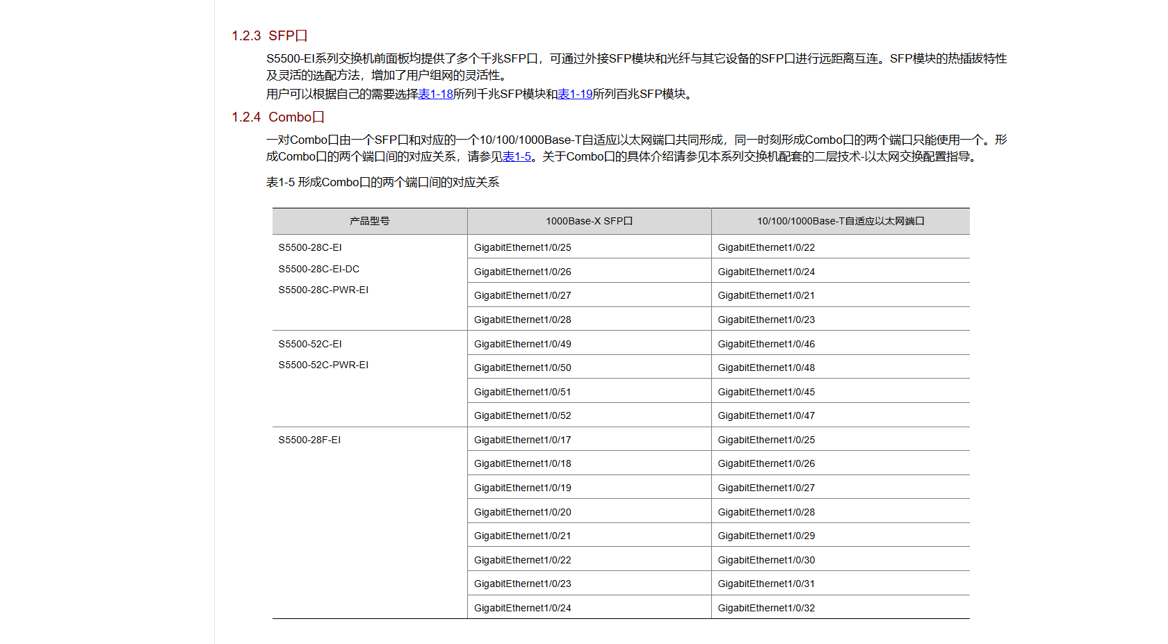

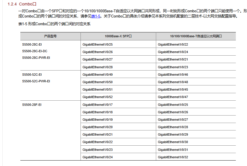

粉丝:91人 关注:11人
对的,参考:
