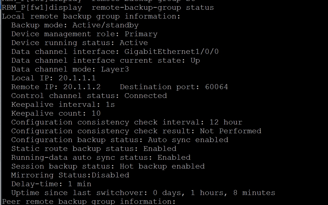

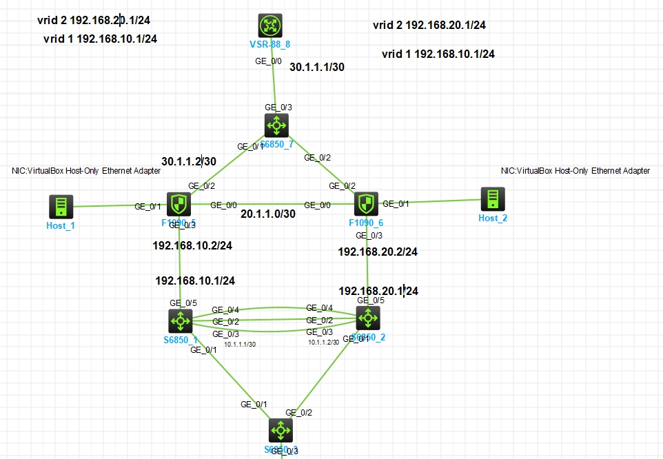

rbm+vrrp+mlog,目前把rbm和m-log都已经配置完了,出口做了RBM,因互联网只有一个,主设备配置完后,ip地址无法同步,导致我vrrp不知道怎么配置,2个技术对接不知道如何做,

步骤1:确保RBM基础配置正确(已在主设备完成)
从你的截图看,主设备(fw1)的RBM配置基本正常:
  • 备份模式:Active/standby(主备模式)
  • 数据通道:GigabitEthernet1/0/0(IP:20.1.1.1,对端20.1.1.2)
  • 控制通道:Connected(心跳正常)
  • 配置同步:Auto sync enabled(自动同步开启)
需确认:
  • 备设备的RBM配置是否与主设备完全对称(如Data Channel Interface、Remote IP、Keepalive参数)。
  • 两端的session backup status是否为Hot backup enabled(你的截图显示已启用)。

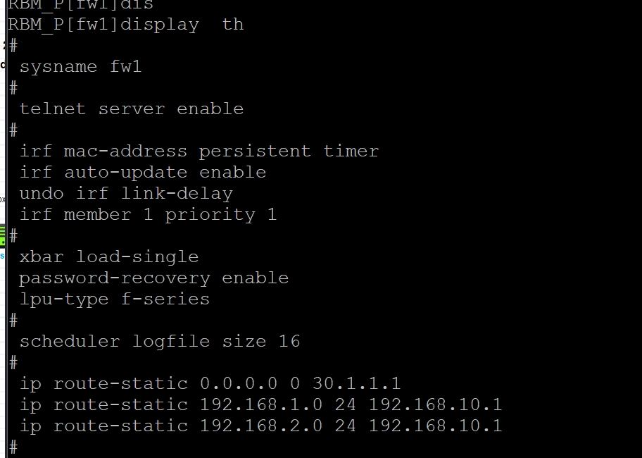

步骤3:确保静态路由与接口IP被RBM同步
你的静态路由(ip route-static 0.0.0.0 0 30.1.1.1)依赖VRRP虚拟IP(30.1.1.1)作为下一跳。若RBM未同步该路由,备设备将无默认路由,导致VRRP无法正常工作。
解决方案:
  • 方法1:将静态路由标记为“可同步”(部分厂商支持):ip route-static 0.0.0.0 0 30.1.1.1 backup # 添加backup参数(需确认设备是否支持)
  • 方法2:在备设备上手动配置相同静态路由(临时方案,但需确保RBM同步后不冲突):ip route-static 0.0.0.0 0 30.1.1.1 # 备设备配置相同默认路由
步骤4:验证RBM同步状态与VRRP状态
检查RBM同步结果:display remote-backup-group status
  • 确认Configuration consistency check result: Success(你的截图显示Not Performed,需手动触发或等待自动检查)。
  • 确认Session backup status: Hot backup enabled(已启用)。

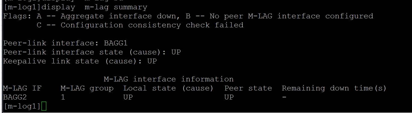

步骤5:M-LAG与RBM的协同(可选)
你的拓扑中存在M-LAG(Multichassis Link Aggregation Group),用于连接交换机(S6850_1和S6850_2)。M-LAG与RBM的协同需注意:
  • M-LAG的Peer-Link:确保M-LAG的Peer-Link(如你的BAGG1)状态为UP,且Keepalive link state正常(你的截图显示正常)。
  • RBM的数据通道:RBM的Data Channel Interface(如GigabitEthernet1/0/0)应与M-LAG的成员接口无冲突,避免环路。

可以的
1、ISP只提供了1个公网ip,所以防火墙上行连接到同一组ISP的接口可配置同网段的私网ip地址,将vrrp虚拟地址配置为ISP的ip地址即可,注意配置虚拟IP时需要配置掩码,掩码以ISP给的为准。
2、配置VRRP时需要与RBM关联(主设备命令后增加active,反之standby)
参考如下:
https://zhiliao.h3c.com/theme/details/217258
#ISP只提供了1个公网ip,所以防火墙上行连接到同一组ISP的接口可配置同网段的私网ip地址,将vrrp虚拟地址配置为ISP的ip地址即可,注意配置虚拟IP时需要配置掩码,掩码以ISP给的为准。
#配置VRRP时需要与RBM关联(主设备命令后增加active,反之standby)

粉丝:45人 关注:1人
虚地址用公网地址就行,实地址可以用私网地址
参考这个案例防火墙RBM对接交换机M-LAG典型配置 - 知了社区
参考一下
公网地址配置在VRRP虚拟地址上,接口用私网地址
下联核心交换机也用VRRP对接
