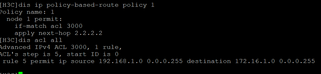

我之前提问了一个问题感觉答案不太对呢。如果我只写了192.168.1.0到172.16.1.0的PBR,而没有写ip route-static 172.16.1.0 255.255.255.0 2.2.2.2,那到172.16.1.0 能通吗?有网友回复说可以不写静态路由,只写了策略路由就行。这对吗?

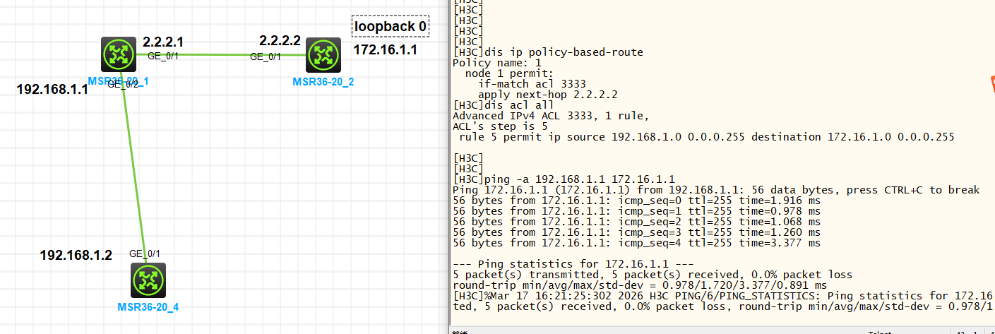

我做的实验结果是只配置策略路由,没有静态路由是不通的。但是我不相信自己,还是想让大神给确认一 下。

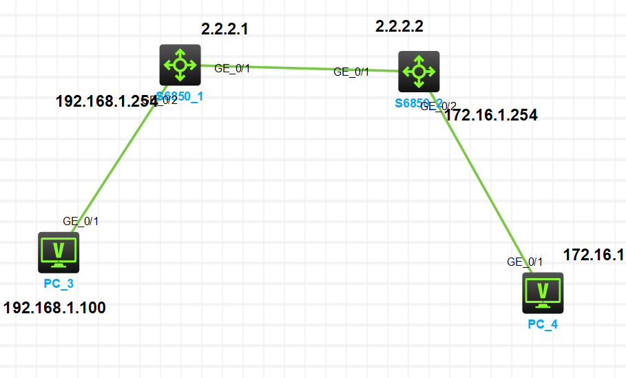

没看懂,拓扑发出来看看
不用,策略路由不看路由表直接转发了,只要对端有回程路由就能通

有大神没看明白,我再补充一下,在S6850_1上写一个PBR 192.168.1.0 到172.16.1.0 next-hop 2.2.2.2 ,不写静态路由ip route-static 172.16.1.0 255.255.255.0 2.2.2.2了,PC3能ping通172.16.1.254吗?

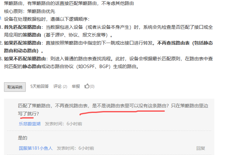

神烦烦烦烦烦烦烦烦烦烦卍 发表时间:2026-03-17 更多>>
不需要静态,直接写策略路由就可以。
检查下配置吧,对端回程路由是否配置;还有在pc上ping的还是在交换机带源ping的,如果是在交换机上ping的,检查下pbr调用的接口。

首先你要知道,策略路由是实现多路径中 要指定哪个下一跳转发;
你这个拓扑图想做策略路由是不对的,你需要两个下一跳。
当然,策略路由优先级最高,配置策略路由情况下,优先匹配策略路由,没匹配上再去找路由表转发。
策略路由指定的下一跳地址与设备接口处于同一网段(直连路由),设备可通过直连路由自动转发,无需额外配置静态路由。
